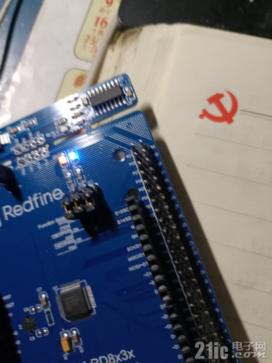

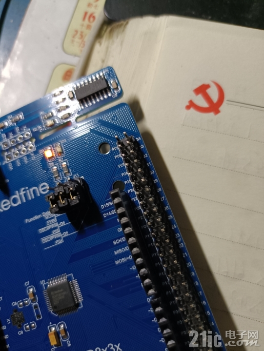

用易码魔盒生成了一个模板,用定时器0中断定时使LED灯闪烁。
代码:

效果图
