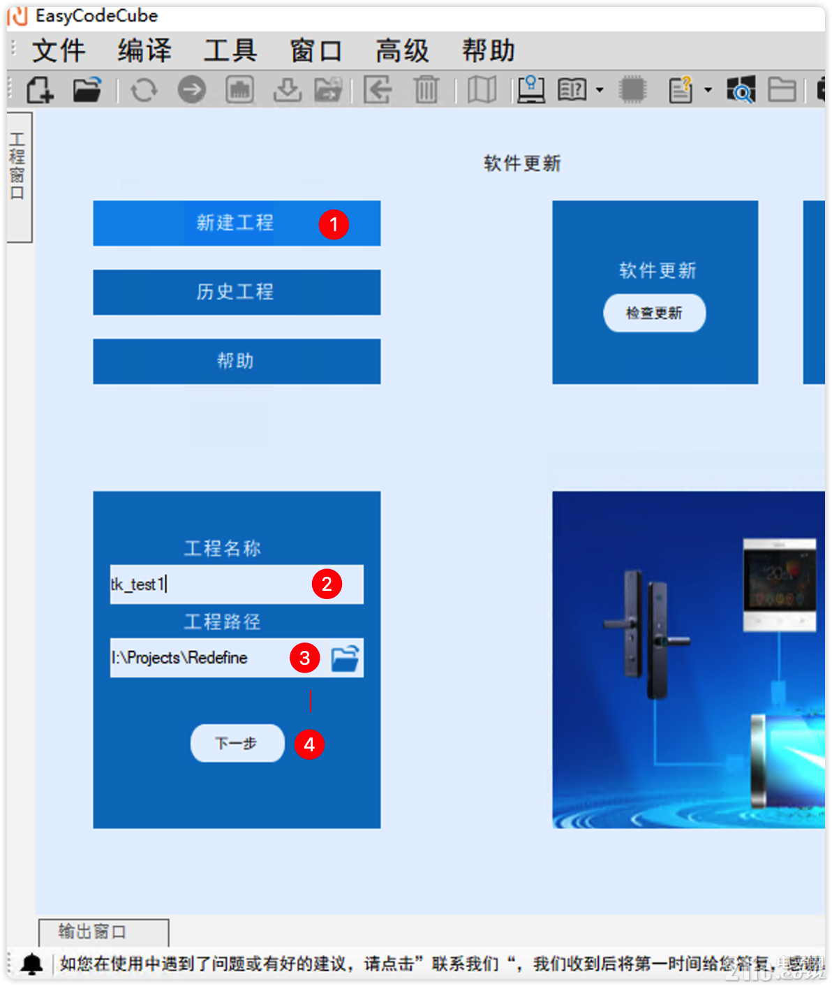

2.1 新建工程
参考下图,新建工程,设置好工程名称和位置:
e72385dbb94769216cc3d9cb830e2bea

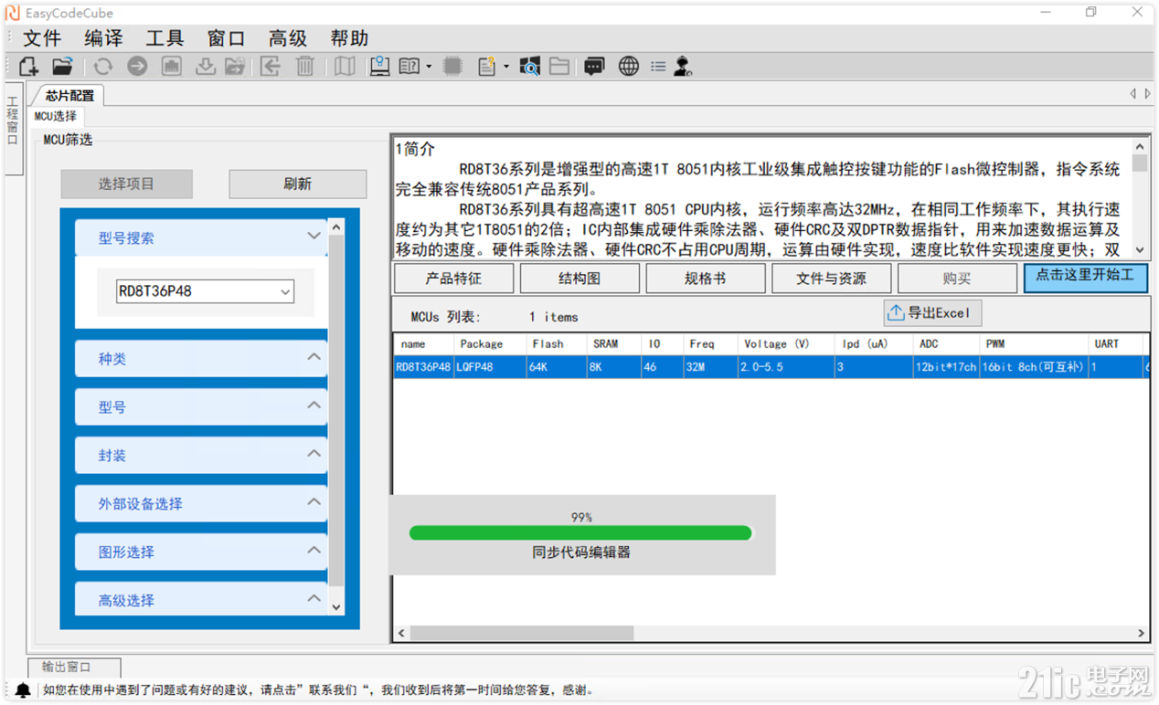

2.2 选择好MCU型号后,就可以点击开始工程
f90a0c53f976cf5eb13dbe9372dd5399

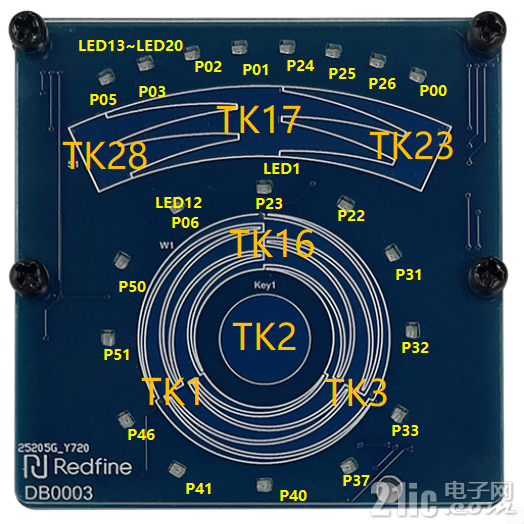

3.1 官方提供的触控评估板按键和LED定义如下:
6fc8eb26483e983acf958427feb68e51
在这个实例中,我们使用TK2和P00来进行测试。

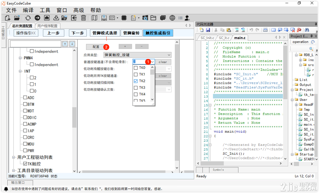

3.2 勾选好TK2按键,并点击配置进入配置工具:
d994fab23ecb3c82c69034f627c2e4bc

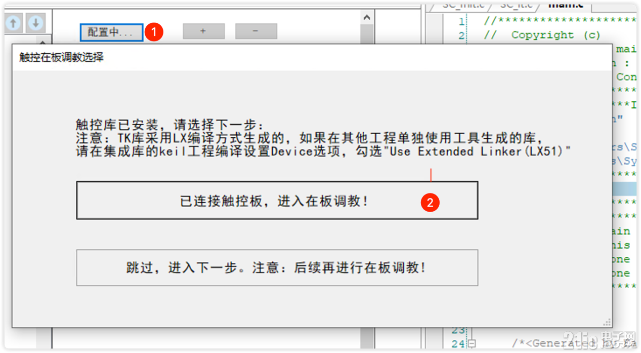

3.3 点击后,将提示是否在板调教,也就是是否连接好了RD Link Pro:
3a088eab4becae113f64bce1467aee18

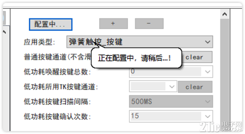

点击在板调教,将会自动进行配置:
f0c190c547f5ecf4b2fdf81ec49575c9

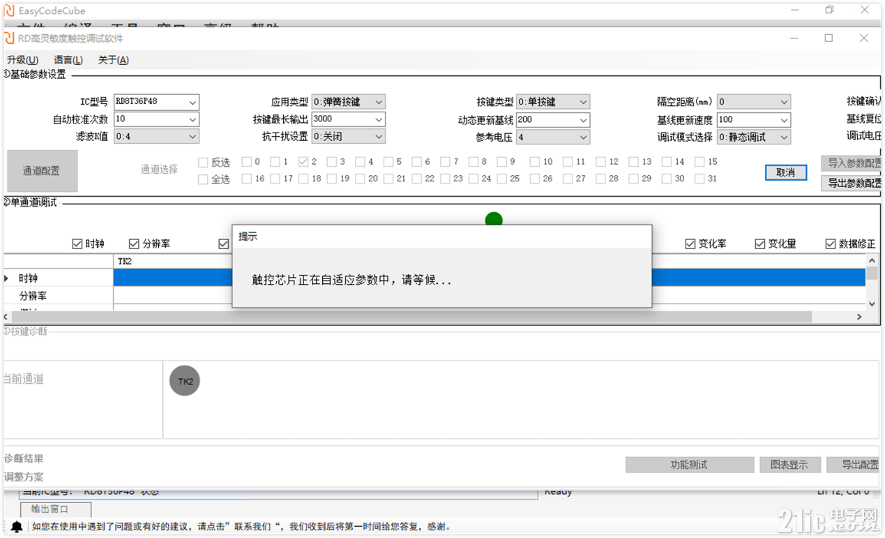

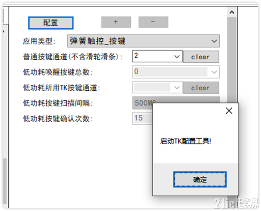

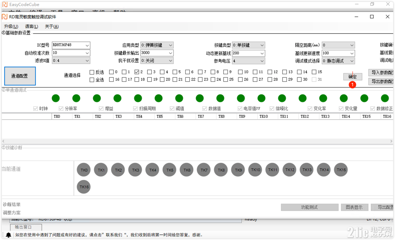

自动配置完成后,会提示启动TK配置工具:
a248780fb754f844f797f41391dbb0ac
3.4 自动配置工具中,会显示各项配置参数,已经当前启用的通道,也就是对应按键:
e2b8fd576106a5a4d5c81223686a1a86
3.5 上图中,点击确定后,将进入通道调试配置:
bb06f18817e4cc693ff3ad8b38ac7408

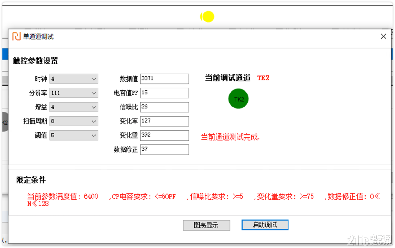

3.6 代参数自适应完成后,然后点击通道,打开单通道调试:
4e849338ec91033af4bf857b35040397
需要对每一个通道都进行单通道调试,确保功能正常。
调试的过程,会进行空测试,也就是不按键或者触摸到的测试,然后提示按键获取当前数据。
空测试:
745fc0eb10b58b1e8121b1c1c5a2edcf
提示按键:
d3c23580e0ea2451b05e35e484887a75
提示按键后,要及时进行按键,便于检测数据:
a3bd5a65fd1a6687e0d7f163a5eb56c0
调试完成:
ac240480e47df2b1f2d4dbfb86b2a51c

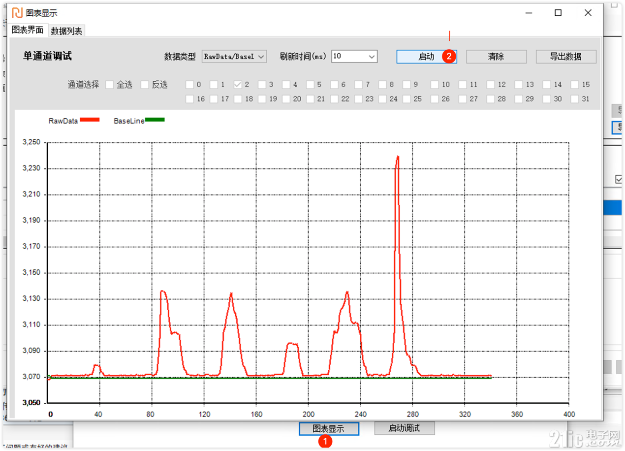

使用图表,可以查看信号获取的情况。
例如接近按键和实际按键,得到的信号就不同。
be2af957bc70a1cb63a9dc37fef105e4

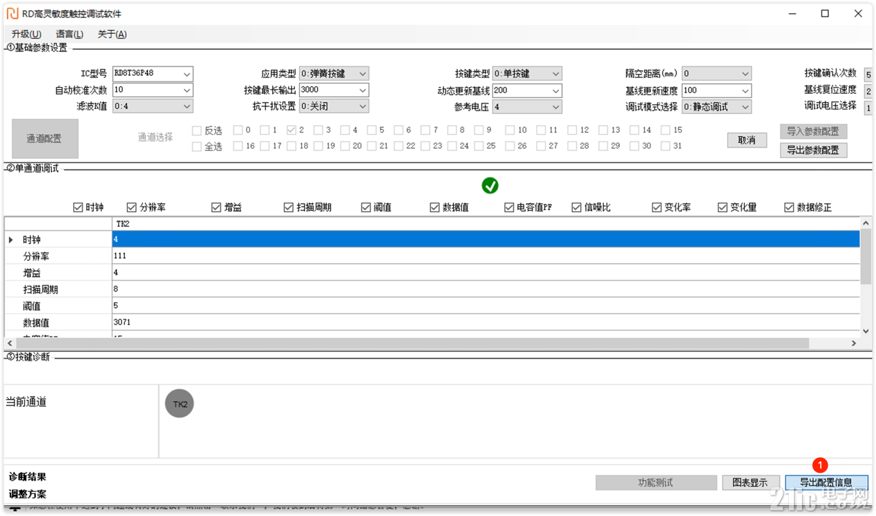

3.7 调试配置完成后,将自动生成通道-按键对应的参数:
e302569bde25154c33d2d6985145ead3
然后点击导出配置即可:
5bb87762d7c861d5f7909148f148152c

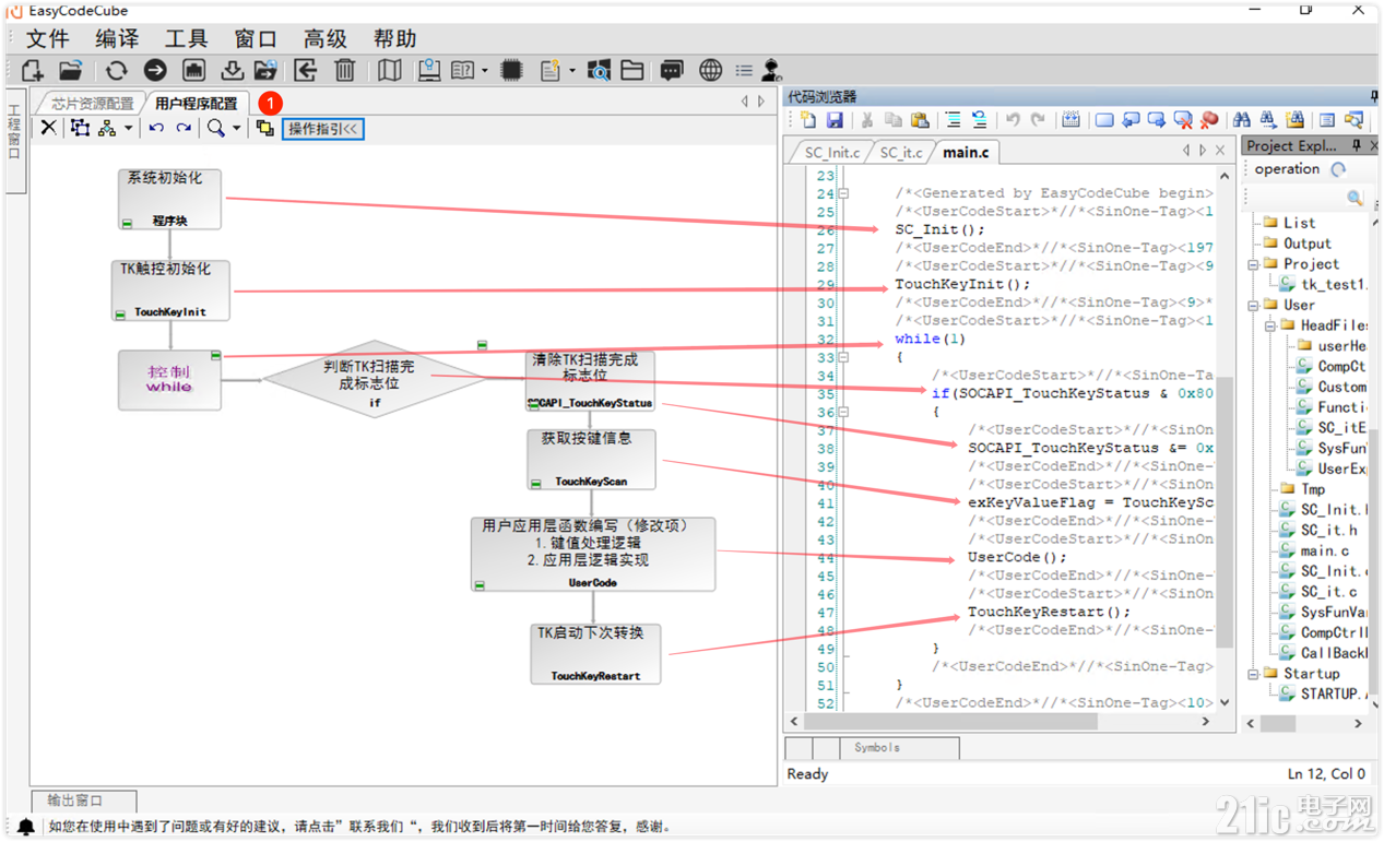

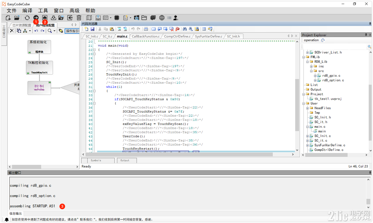

3.9 关闭调试窗口,就会生成一一对应的逻辑流程和代码,如下图所示:
7c19b72a828852070c274e423b43e4df
3.10 代码入口为main.c,而用户程序则在SysFunVarDefine.c中,后续我们修改这个程序即可。
18864967c1edd12cfb0e2807d5e3ff91
3.11 生成后,要进行一次编译,确保可以正常进行:
a1a92bd88059b35b6854ef153f1c4829

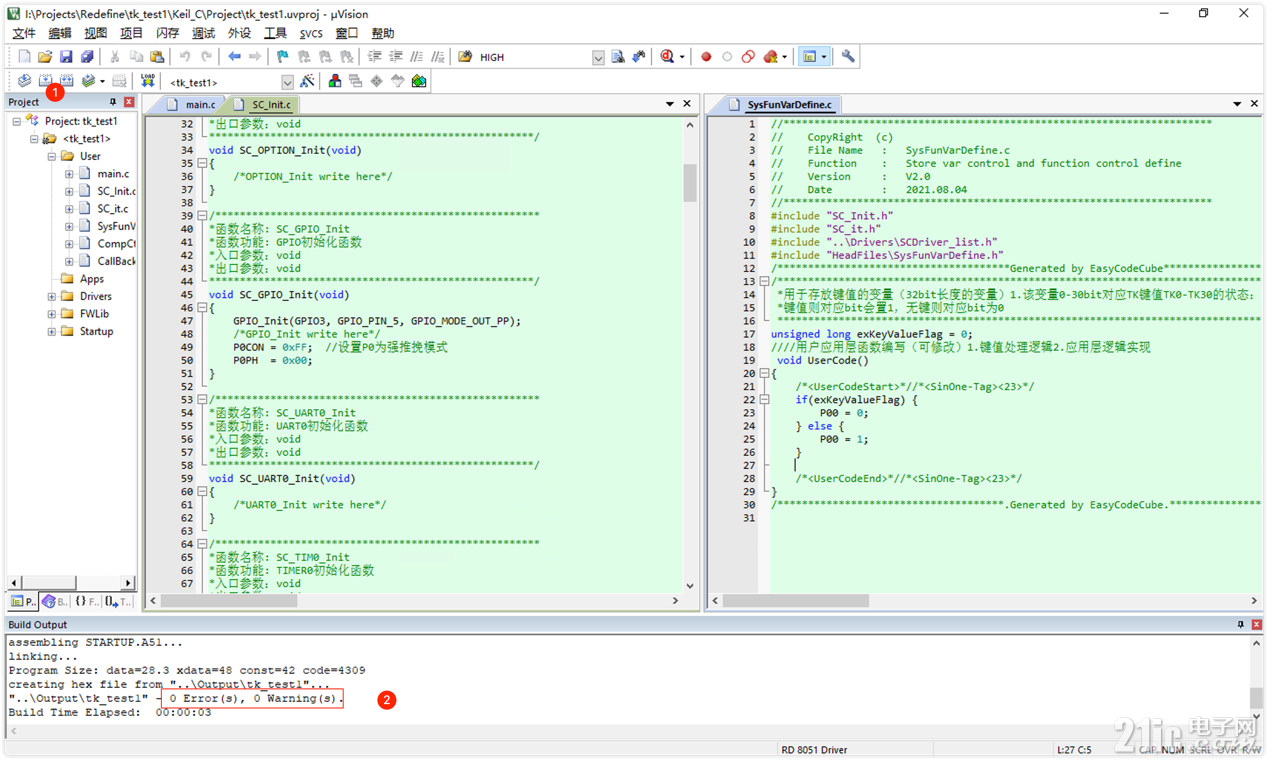

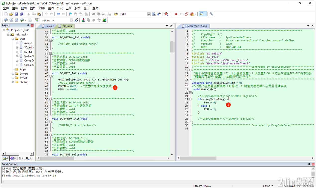

步骤四、使用Keil进行开发
在易码魔盒中做好配置,生成工程和代码后,就可以使用Keil进行进一步的开发和调试了。
4.1 TK2的处理,易码魔盒已经帮我们生成了代码了,我们只需要处理P00控制即可。
要控制P00对应的LED,首先需要对P00所在的P0CON进行初始化配置。
然后在UserCode()部分,根据exKeyValueFlag的值,来控制P00即可。
在多按键的情况下,exKeyValueFlag需要根据bit位来确定按键,这里只有一个按键,所以不用区分。
e4b02bc0d1612883153b3ba2e2f11c67
特别要注意的是,代码需要写到标注的位置,否则再次使用易码魔盒进行设置并生成代码后,会覆盖掉自己编写的代码。

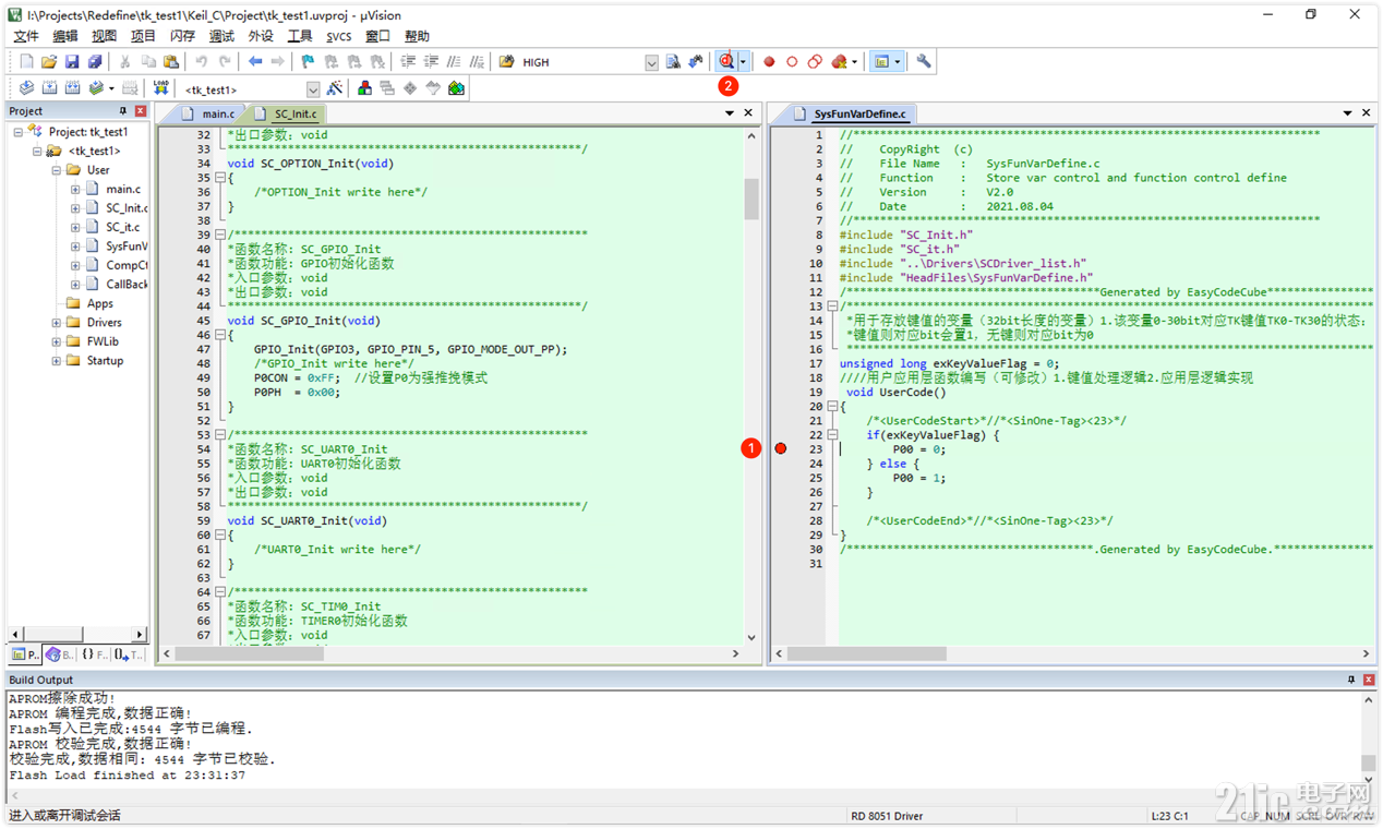

4.2 在Keil中进行编译,确保修改后的代码正确:
44ed4d13bcda57453f56be7551ef5fdc
4.3 编译完成后,下载烧录到开发板上:
59342f246432e2fd268967bff06c753c

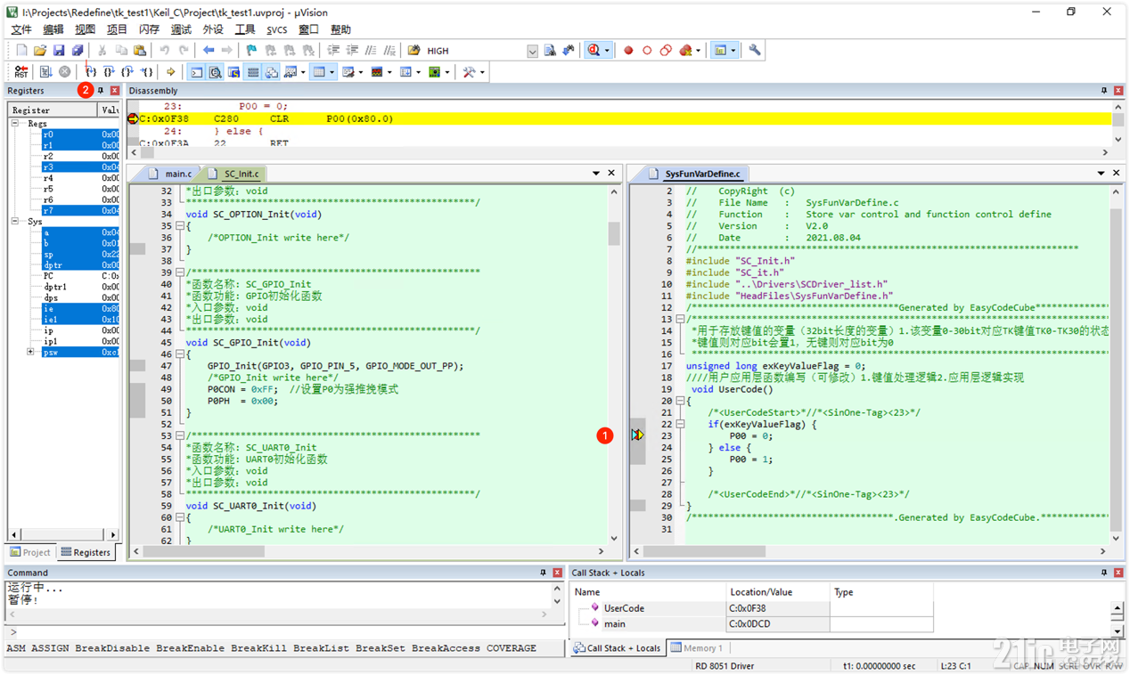

4.4 也可以打上断点,点击进入Debug模式:
99fde26035f052170a3d87544313d52a
4.5 按TK2后,将会在断点处停住方便调试:
27f019bdbd5f469fccf0eaabea2acf7e

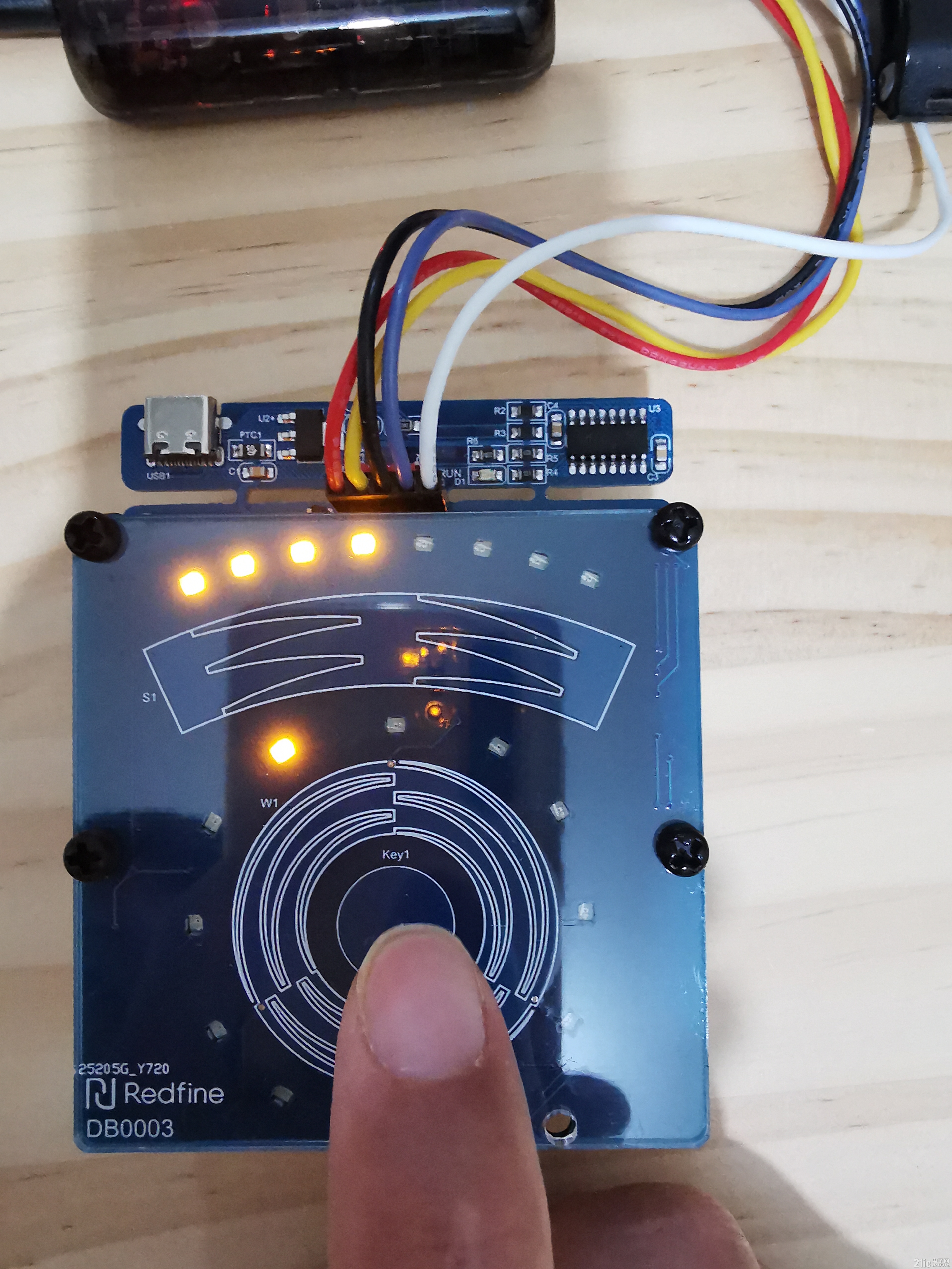

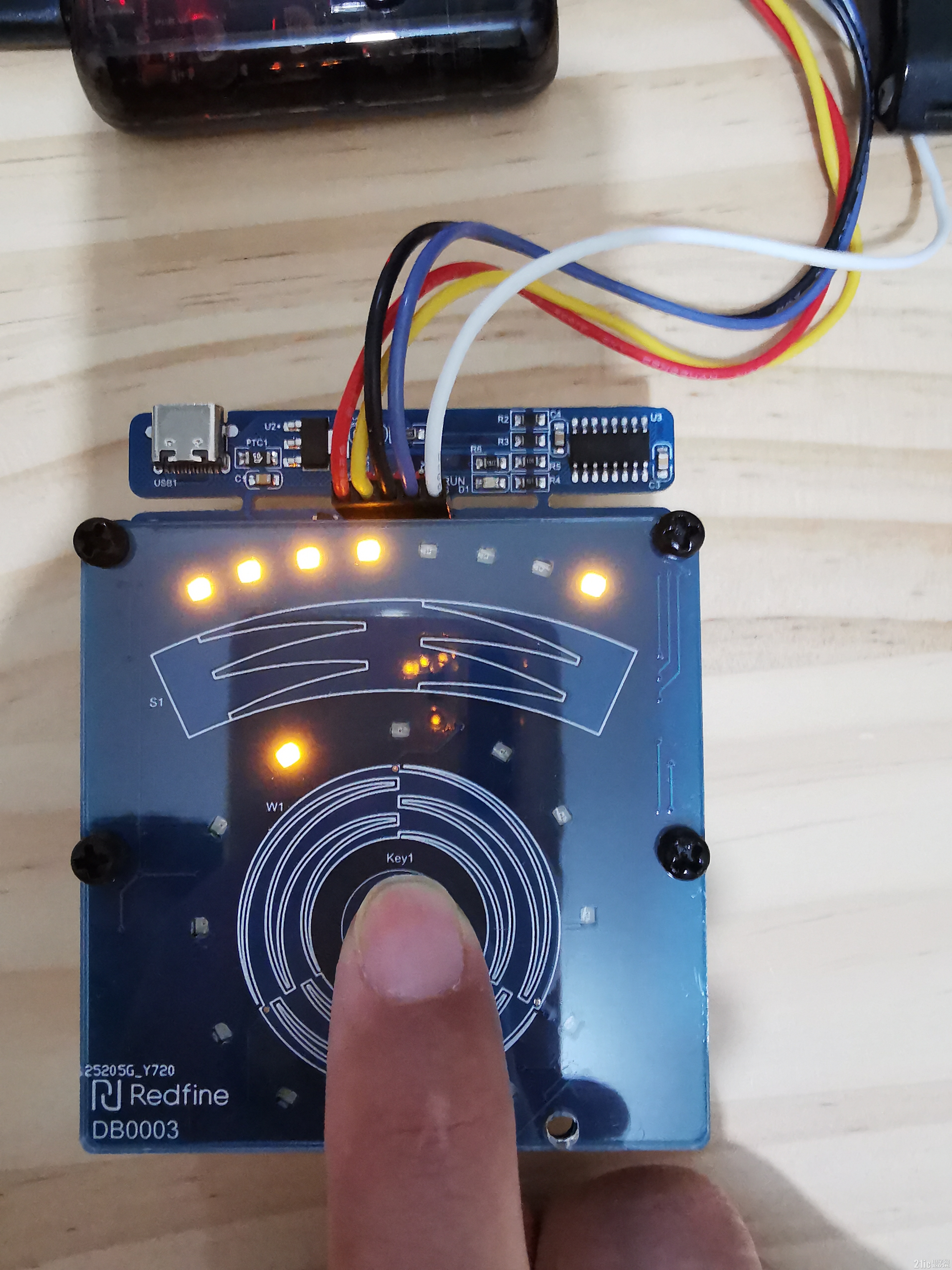

步骤五、实际效果:
固件下载成功后,就可以实际进行按键测试了。
5.1 未按住TK2时,P00不亮
1faebe343aad4b714129f5bd21a27888
5.2 按住TK2后,P00点亮
288e8b13ef058f3930fab2db50296854
提示:因为没有对其他的引脚做初始化,所以触控板上,有部分LED的状态,默认是亮的,我们重点关注P00对应的LED即可。
