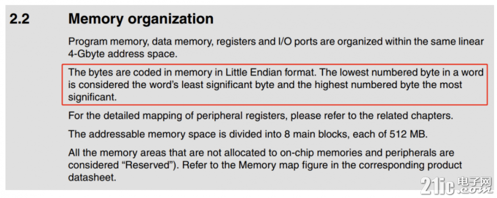

五、STM32是大端还是小端模式?
如下图所示,从STM32手册介绍中可以发现,我们常用的STM32单片机符合“小弟弟”的存储逻辑,属于小端系统。
