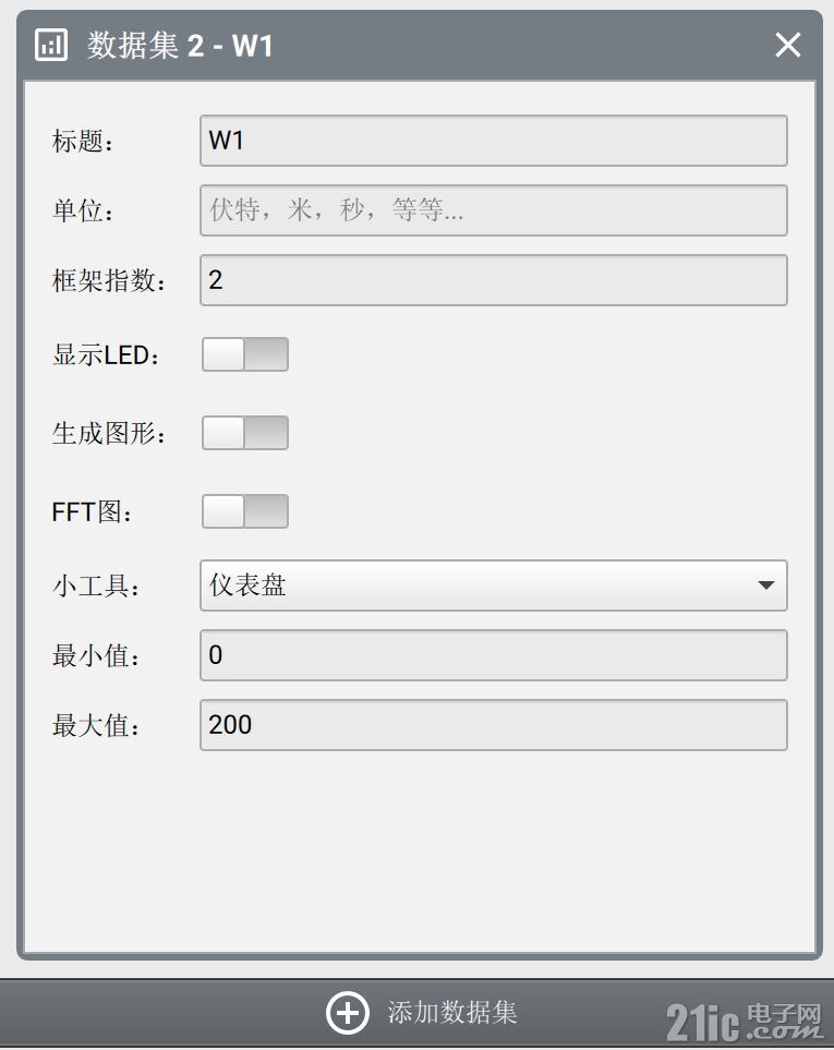

在上一篇的基础上添加两个数据
W1和S1
1c6066a677079ae6a0fc00c74822d95e
fc8c6300977e73dfe6387810b32f4d83
最终创建好的数据集如下
037b87a53a6e95ba3bb786c97da9b691
修改代码添加输出S1和W1的值

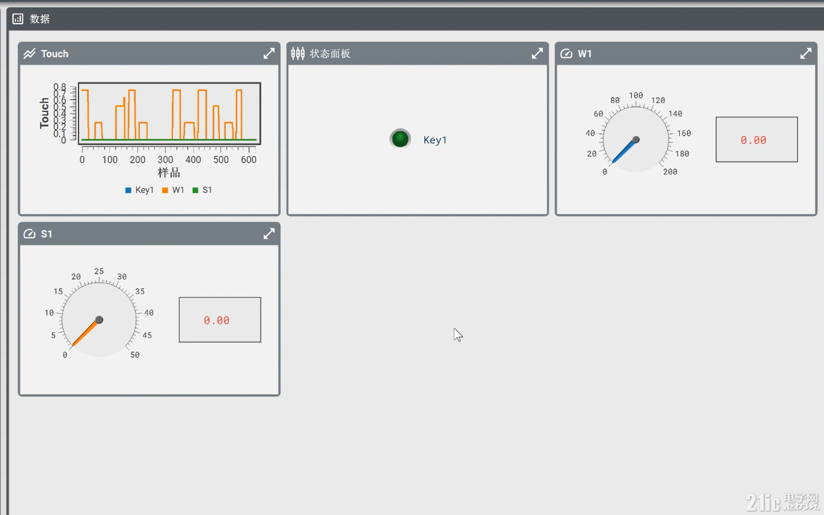

    value = TouchKeyScan();xprintf("/* %ld,%u,%u,%u,%u */\r\n",value,TKSlideModulePCBArray[0].OutValue,
TKSlideModulePCBArray[1].OutValue,
TKSlideModulePCBArray[2].OutValue,
TKSlideModulePCBArray[3].OutValue);
视频
https://www.bilibili.com/video/BV123411f7AJ/
总结
通过上述Demo演示了方便的通过触摸板实现工业化仪表盘控制的实现,开发十分高效便捷。
通过上位机图形化演示,非常直观。
通过上述测试演示可以看出,数模按键Key1比较清晰,
触摸环S1也比较清晰,看到基本是一个正弦波形。
a51177fe51aac808d786f7b17090af12
但是W1曲线不是很连续,基本就是三个矩形,所以提现到操作感觉山也是S1连续行很好,W1的连续性不是很好,W1可以进一步进行滤波优化,这个有待后续工作再继续进行。
924e49677f5f91179e988205bc4d1fb8
