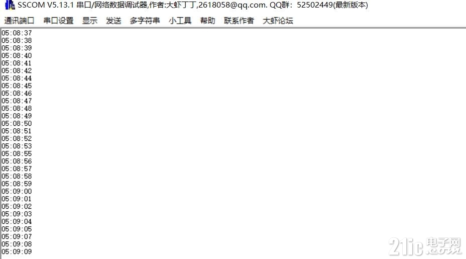

之前使用易码魔盒测试了移植DS1302,效果还可以的。既然已经连接好了模块了,还是看看直接IO口驱动DS1302。这里移植的是51单片机的测试代码,看看51代码和新定义代码兼容性怎么样?
还是在之前的生成的工程文件上进行测试。
就是把生成的DS1302文件删除掉。加入要使用的DS1302库文件。
首先是要配置IO口为输出。
使用宏定义配置三个口。
  1. #define  RST P53
  2. #define  SCLK P55
  3. #define  DSIO P54
在Ds1302Init加入初始化IO口。
  1. GPIO_Init(GPIO5, GPIO_PIN_4,GPIO_MODE_OUT_PP);
  2.         GPIO_Init(GPIO5, GPIO_PIN_5,GPIO_MODE_OUT_PP);
  3.         GPIO_Init(GPIO5, GPIO_PIN_3,GPIO_MODE_OUT_PP);
跟51代码不一样的地方,就是需要配置IO为输出或者输入。赋值的时候还是跟51一样的。

这个还是使用的串口输出时间。
  1. Ds1302ReadTime();
  2.                                 send_one(TIME[2]/16+'0');
  3.                                 send_one(TIME[2]%16+'0');
  4.                                 send_one(':');
  5.                                 send_one(TIME[1]/16+'0');
  6.                                 send_one(TIME[1]%16+'0');
  7.                                 send_one(':');
  8.                                 send_one(TIME[0]/16+'0');
  9.                                 send_one(TIME[0]%16+'0');
  10.                                 send_one('\r');
  11.                                 send_one('\n');
  12.                                 delay(500);
看看效果的。
这个附上源代码
User.rar (1.38 KB, 下载次数: 2)
