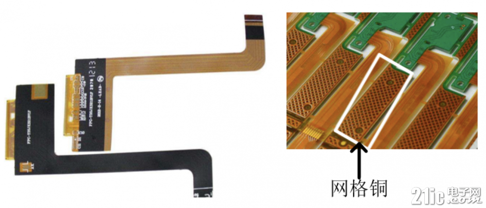

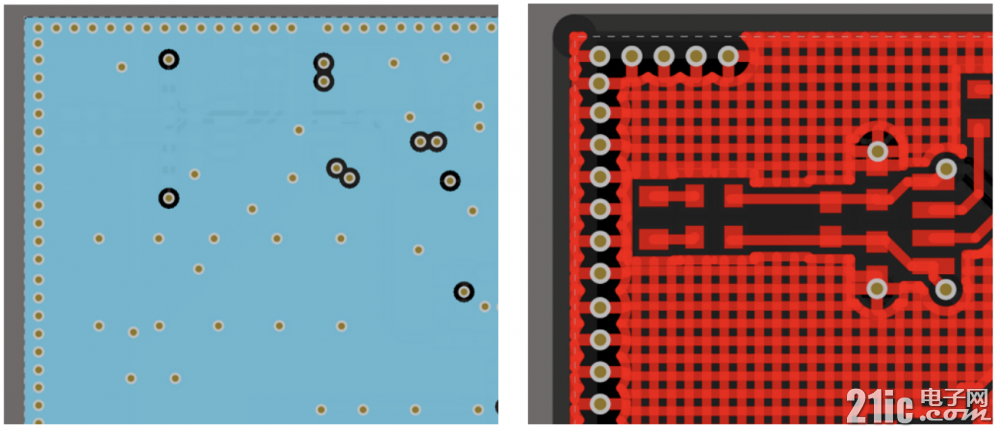

在实际工程中,有时候有时候要达到目标阻抗需要控制多个参数,FPC软排线就是一个例子,有同学拆手机时会发现,给相机模组或者屏幕用的FPC软排线使用的是网格铜,为什么用网格铜呢?
其中一个主要原因是方便制造保障导线质量,因为网格铜相比于实铜而言更软,因此也就更方便弯折,这会方便装机,避免线路出现折痕。
另一个原因是有利于控制阻抗,FPC软排线非常薄,根据前文介绍,介质变薄会使得阻抗变小,如果要增加阻抗到50Ω,就需要把走线做的非常细,这对制作工艺要求非常高,为了既把阻抗控制到50Ω,又不减小走线宽度,可以使用网格铜。也就是说,网格铜相比于实铜可以起到增加阻抗的效果。
