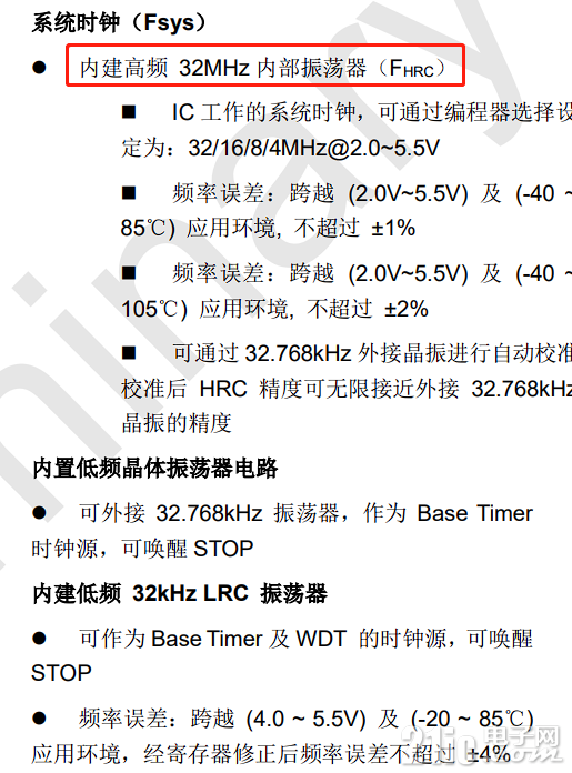

首先看下芯片时钟情况如何呢,赶紧去瞧瞧。
RD8T36系列具有超高速1T 8051  CPU内核,运行频率高达32MHz。看了下管脚定义,只看到32.768的OSC接口,没有其它晶振接口了。看来要用内置的32MHz振荡器了。

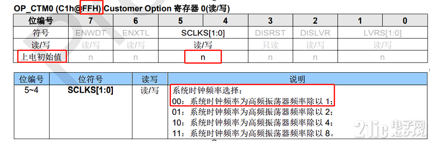

上面的n代表设定值,所以此处需要设置。
库文件里面包含rd8_option.c 包含一个void OPTION_SYSCLK_Init(SYSCLK_PresSel_TypeDefSYSCLK_PresSel)函数,对系统时钟进行分频初始化。其操作为OPREG,经常和手册里面OP_CTM0地址一直为0xFF,见上面及下面截图。

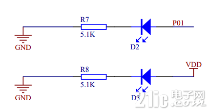

板子一看两个LED灯,线路瞧一瞧,一个电源指示灯,一个可控,接口P01,就是你了。

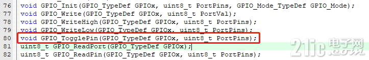

话说现在已不再流行当年C51什么sbit操作了,一般都库可用。感觉看下gpio.h文件库有哪些函数可以用。好家伙,还挺全,和ST的库操作类似,心不慌了,好操作。还有个闪灯的反转函数,妥了。

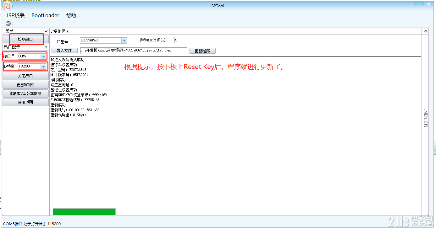

下载使用ISP方式,插上板子后,USB-COM驱动安装完成后,点击软件中的检测串口,打开电脑硬件管理,查看响应的串口号并在软件中进行更改,加载HEX文件进行下载,过程中会提示按下复位键进行下载,如下图。
