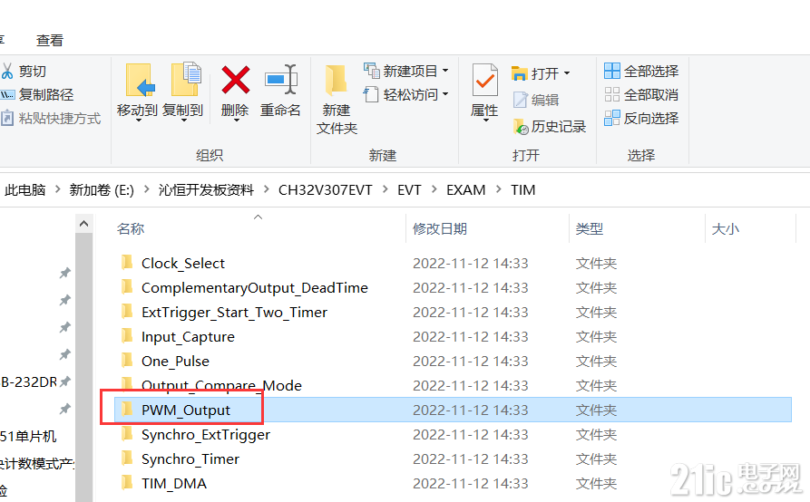

明确硬件需要的功能。对所使用的的单片机片上资源做大致了解。根据得到的信息。去查找官方例程里符合我们要求的例子。集中阅读这些代码。将里面所用到的所有内容结合官方手册资料搞清楚。之后就可以根据我们项目的需要来设计这一部分的具体功能。
c77de09c987d080d13489dcf5825c281
首先我参考的例子是官方的PWM_Output。这一个例子里面就讲述了如何配置输出PWM。
例程采用TIM_CH1通道可在两种PWM模式下切换产生PWM。
例子中的定时器计数模式采用向上计数。

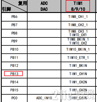

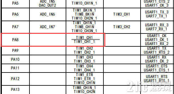

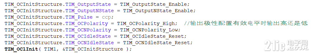

ed6aff7a63bd1e0118f53e0d7bfc2348 而这样的结构表示一个定时器只产生一路PWM。则需要两个定时器实现。而两个定时器分先后启动。这样最终得到的波形体现出来就是波形不能完全互补。有一定的时间误差由启动造成的。更换为一个定时器配置波形互补输出即可解决这一问题。最终选择了定时器1的CH1,通过查阅手册可以找到对应的引脚
80043cde69790d472f8dc6c8d7726298 7e4da450302ca53f67293b6f7f1f42f3
通过查阅手册找到对应的引脚为PA8和PB13两个引脚。一个是TIM1_CH1。另一个是TIM1_CH1N

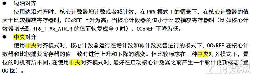

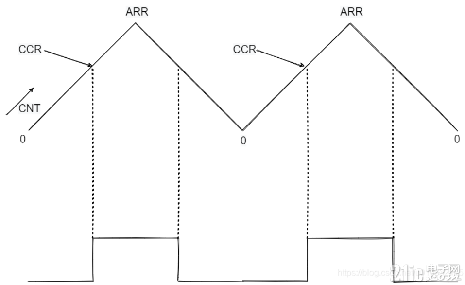

接下来说明中央计数模式与SPWM发波的关系以及相对于向上计数模式的优点。
因为通过中央对齐模式。从0到ARR再到0才是一个完整的PWM周期。这样就比向上计数多记录了一轮。最终导致配置PWM时按照向上计数模式配置的周期 =中央对齐模式周期* 2.也即向上计数配置了PWM频率20K。在中央对齐模式下实则只有10K。
e0204a53f9c64f36fb2f5b19fb4b23d4 f73c54ec62332d49d509099884e562e3

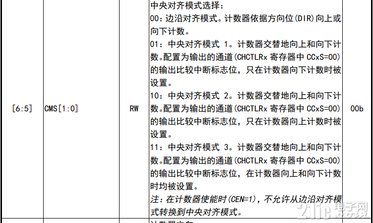

CH32V307的中央对齐模式有三种。
7be98da230742a4d611ae2976444ae57

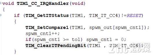

项目代码里采用了第三种。中央对齐模式3.也就是向上和向下计数时比较中断标志置位。这样向上和向下计数时都会更新CCR寄存器。只不过也都需要在核心计数器溢出时的更新事件产生。最终才会使本次配置的CCR起作用。也就是本次配置的CCR会在下一轮计数时起作用。这样就实现了PWM占空比按照正弦规律不断变化。
输出比较中断置位是在向上或向下计数时。而进入比较中断是在核心技术器经过CCR值后触发进入中断

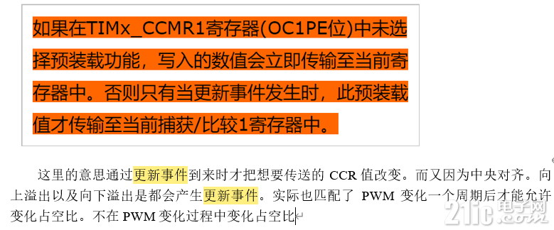

使能预装载功能的作用:
fe4d5188c465a1b7157b75dfd244edff
我在代码里只尝试了中央对齐模式3。其他情况大家也可自行尝试

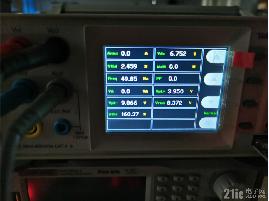

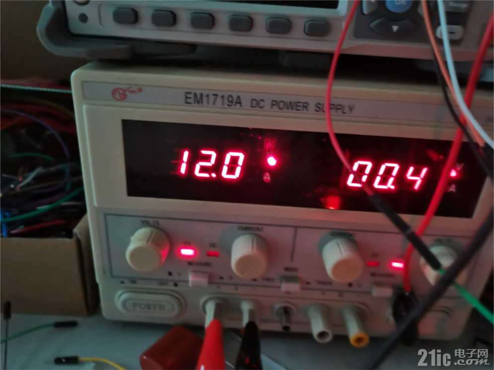

四、方案测试结果

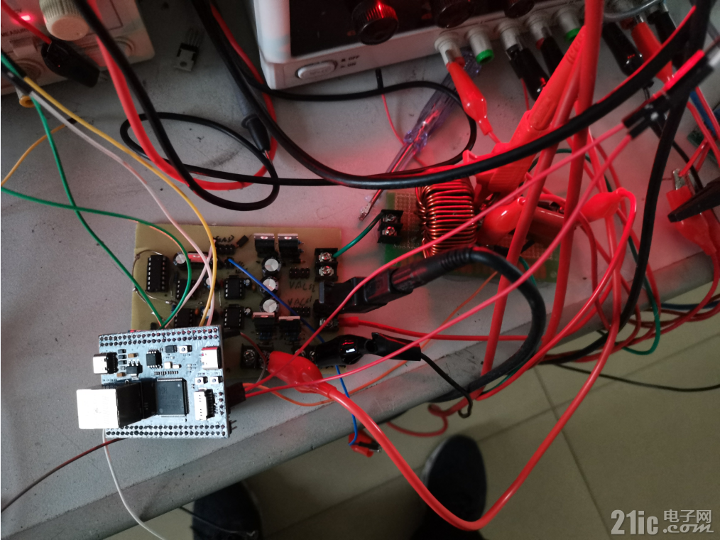

这里我给出搭建好系统的外观图。以及相应的测试结果图像
外观图
709ed434733564cb5098ca6d33b2a3ca d0bf14f6c44d06232b87b059a5eff4b6
附:调试时为预防单片机烧毁。测试时另外购买了CH32V307VCT6主控核心板代替CH32V307VCT6评估板。代码在两个板子上均可运行。

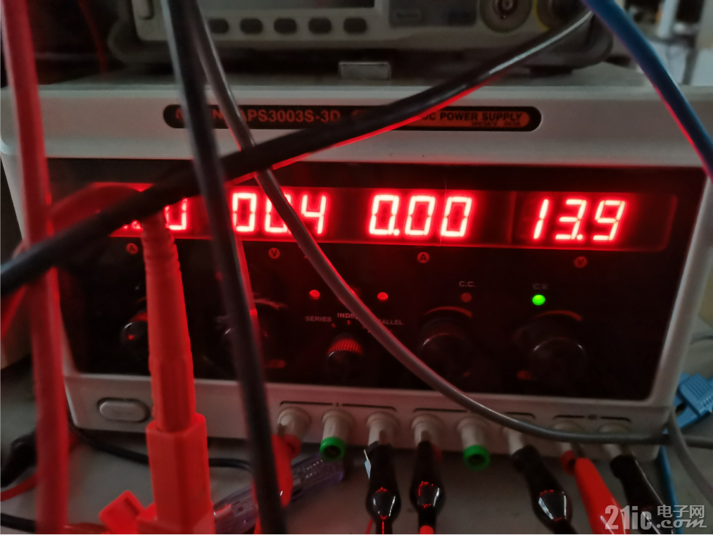

调试结果图:
08678f0f115938bc3aadc494f68ef298 a08f1e54dfb6b964e9b2284a0f327e95
65587cd97ec0816a1d894334ba34d1c5
上电情况图:
a70dd21d24e9247b7bf3fdc3f074ef2b 65c1ea1b352e944eaa8831821ba21209
