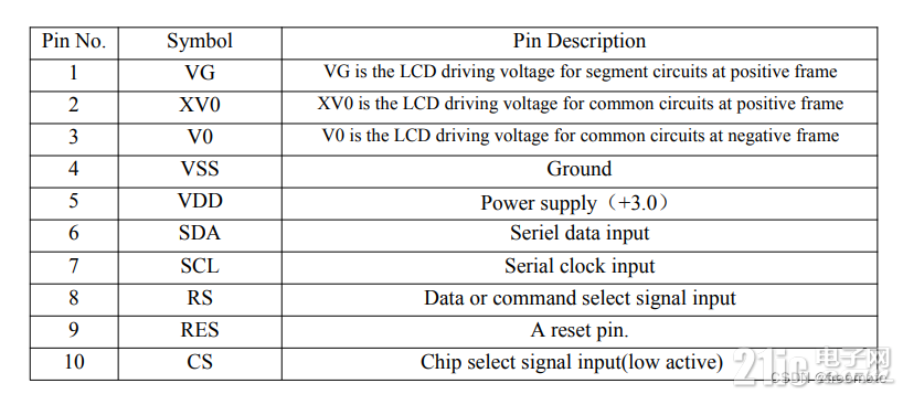

引脚说明
 楼主| 发给她更好fh 发表于 2022-12-28 12:05 | 显示全部楼层

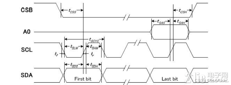

 楼主| 发给她更好fh 发表于 2022-12-28 14:19 | 显示全部楼层
可以看出:
CSB也就是引脚CS,片选引脚,为低电平的时候,才能写入数据或命令;
A0也就是引脚RS,数据或命令选择引脚;
SCL时钟引脚,为低电平期间,写入数据,
SDA数据引脚,数据低位在前,高位在后;
