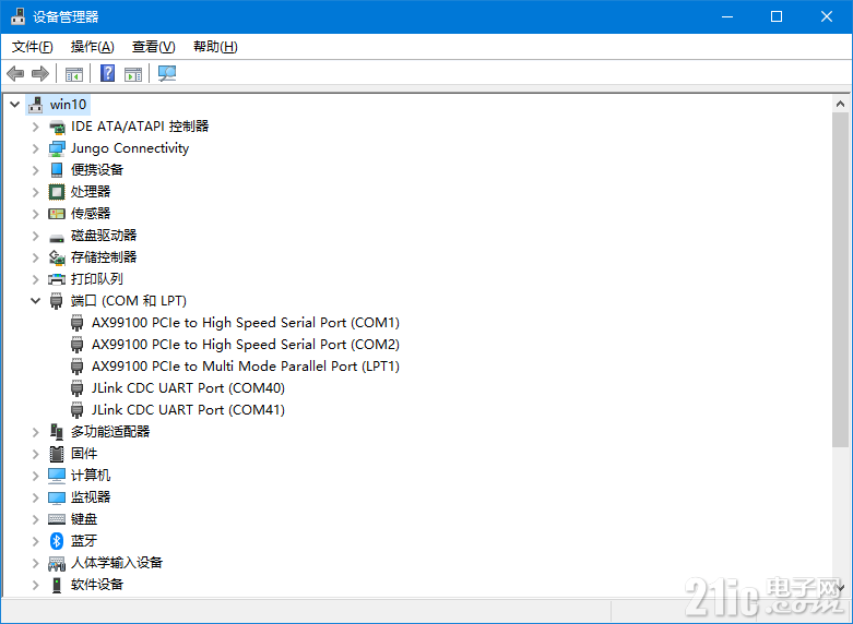

为了测试点灯,将开发板用MicroUSB数据线接入电脑。我用的是Win10,可能是系统在之前安装过驱动,开发板接入后(注意在开发板左下角有个开关,连接USB数据线,必须拨动这个开关,让开发板加电),系统设备中出现两个Jlink CDC串口设备:
ba008c4538e6f040c68a5e0816039c9d
硬件连接没有问题,找到\nRF5_SDK_17.1.0_ddde560\examples\peripheral\blinky\pca10040\blank\arm5_no_packs下的blinky_pca10040.uvprojx工程,并打开(arm5_no_packs是专用于MDK的文件夹,其他示例工程也是这样的结构)。

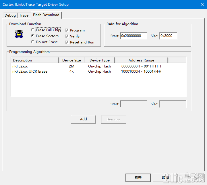

打开工程后,设置JLink:
86eb7cfe62f552bb2a8970359463143e
30008b101911c55832b94709b119417f
afd37219dcf58b72c2eef8726e625b30
其实也都是默认的设置,不需要改动。
在此基础上,对工程编译、下载。结果很可惜,并没有出现LED0闪动的结果。
