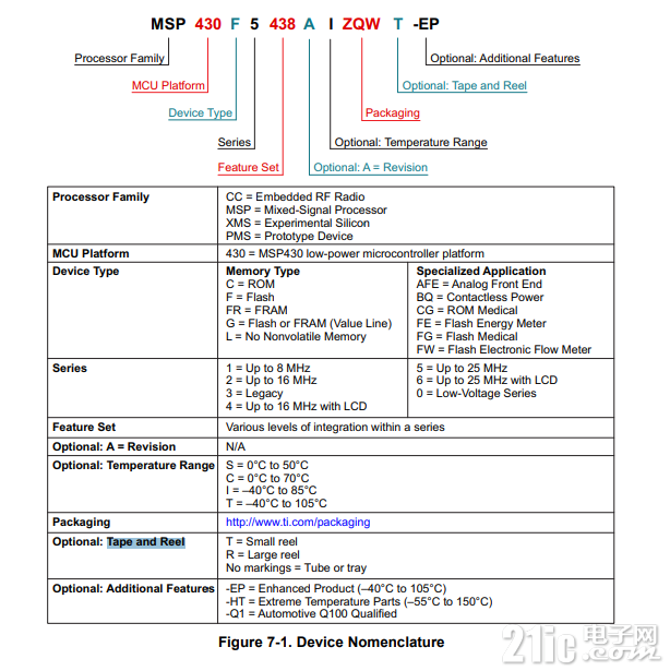

如果你想要选择msp430的芯片,你会发现msp家族的芯片太多了,有MSP430Fxxx系列的,有MSP430Gxxx系列的,有MSP430Gxxx系列的,还有MSP430Lxxx系列的,到底应该如何选择适合我们需要的芯片呢?别急,这就涉及到了msp430系列的命名规则,首先让大家看一张图:
从上面的截图可以看到,msp是芯片的系列名称,特指的就是TI的16位低功耗MCU。我们常见的是CC系列和msp系列的,CC430系列是无线16位MCU系列;MSP430就是我们常说的TI的16位低功MCU系列,是稳定型的量产产品;XMS是实验系列,一般是TI处于测试阶段的产品,我们网上常见的好多TI开发板就是用的XMS系列的产品,这种产品大部分都有点bug;PMS是原型系列的,我们一般也不会见到。
第三个字符F就是区分msp430不同产品线的功能的了,详见上图,注意右面的集中特殊的标识,针对的是特殊的场合,一般也是不容易见到的。
剩下的字符标识分别标识主频、温度范围、封装、包装类型和特殊功能,很容易对照表格就知道芯片的大概使用场合了。你也就知道该如何选择芯片了。
狗啃模拟 发表于 2024-3-15 11:11 | 显示全部楼层
这张图确实很直观地展示了MSP430系列芯片的命名规则,让人对如何选择适合自己需求的芯片有了更清晰的认识。
