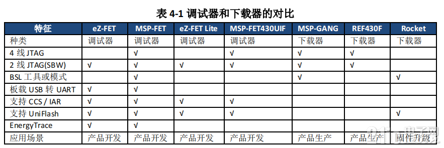

MSP430不同编程工具的对比
 楼主| xyz549040622 发表于 2023-1-8 21:06 | 显示全部楼层 |阅读模式
调试器(Debug probe):主要是指的是支持所有 MSP430 的 JTAG 和 SBW 调试接口的仿真开发工具。请注意,CCS 只支持三种调试器:eZ FET、MSP-FET 和 MSP-FET430UIF。
下载器:指的是那些专门用于程序下载的工具,主要包括 MSP-GANG 和 Rocket。

与调试器不同,下载器主要用于将程序烧录到目标系统中,而不提供调试功能。
