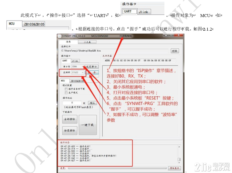

2.1、ISP 方式下载
ISP 方式下载,是采用串口通讯方式对目标板进行程序下载。请参考ISP方式下载请参考 SWMxxx 各系列型号的规格书,参考规格书中“FLASH 控制器与 ISP 操作”章节中的
“ISP 模式的具体描述,如下图所述

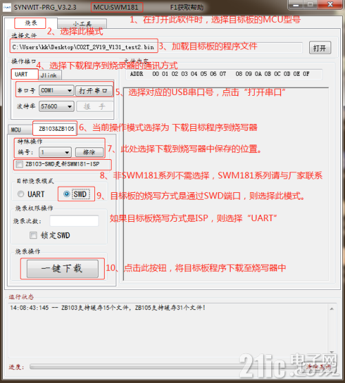

脱机烧写器是指官方的 ZB103烧写器。烧写器程序下载包括烧写器自有固件程序的升级下载,和目标板程序缓存的下载。
注意:SYNWIT-PRG V3.3.5 软件,必须对应 ZB103 的硬件版本、软件版本如下:
针对 ZB103 -- SWM320RET7 固件烧录器,还可通过此工具软件对烧录器自身固件进行升级,此操作请联系 FAE进行应用操作。
