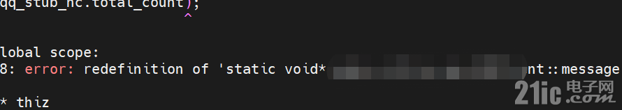

问题:
出现重复定义的地方:

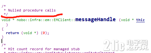

 楼主| keer_zu 发表于 2023-1-16 19:17 | 显示全部楼层
问题的原因:
是这里被测函数设置不对。

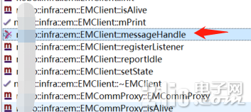

 楼主| keer_zu 发表于 2023-1-16 19:19 | 显示全部楼层
问题的解决:
