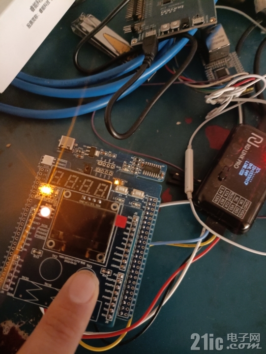

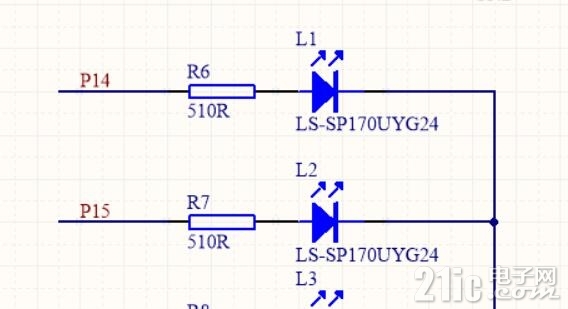

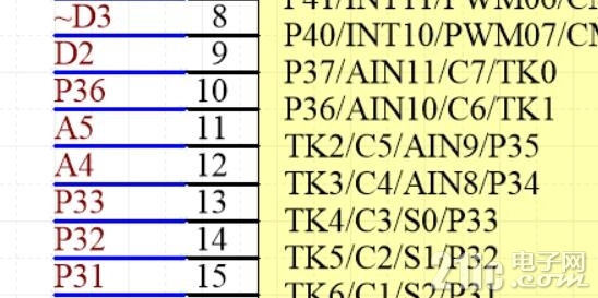

今天捣鼓EBS003按键触控。
原理图:

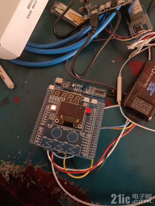

两个触控按键。按下左边的触控按键,L1灯亮,释放灯灭。按下右边的触控按键,L2灯亮,释放灯灭。
效果图:
