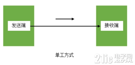

单工通讯
    (1)单工通讯特点很简单,就是只有一个发送端,一个接收端。从一开始发射端和接收端就已经确立,无法改变,数据传输只能从发送端向接收端发送。
    (2)举个生活中的例子,你可以理解为某些霸道的家长,从一开始就已经确定了他是发射端,小孩只能被动接收。只能是家长教育孩子,不能孩子指正家长。

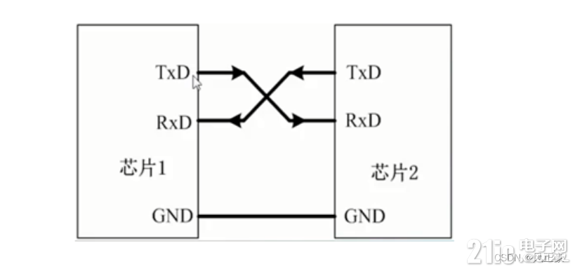

最后强调一点!
TX(Transmit )发送数据,需要与另外一个MCU的RX连接(Receive )。两边的GND要连接,因为都需要知道对方的基准电压是多少!
 楼主| t61000 发表于 2023-1-26 15:52 | 显示全部楼层

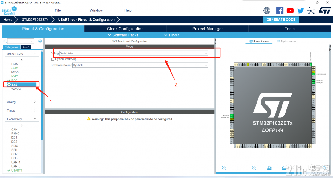

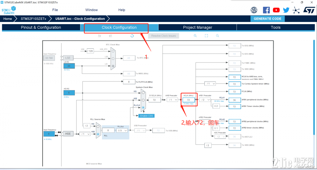

STM32CubeMX配置
时钟配置
还是和之前的一样步骤
 楼主| t61000 发表于 2023-1-26 15:53 | 显示全部楼层

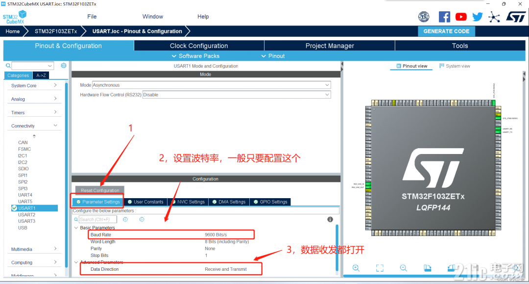

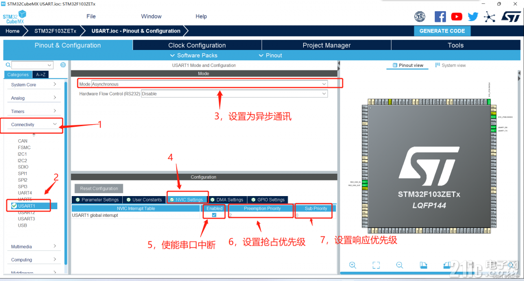

UART配置
 楼主| t61000 发表于 2023-1-26 16:04 | 显示全部楼层

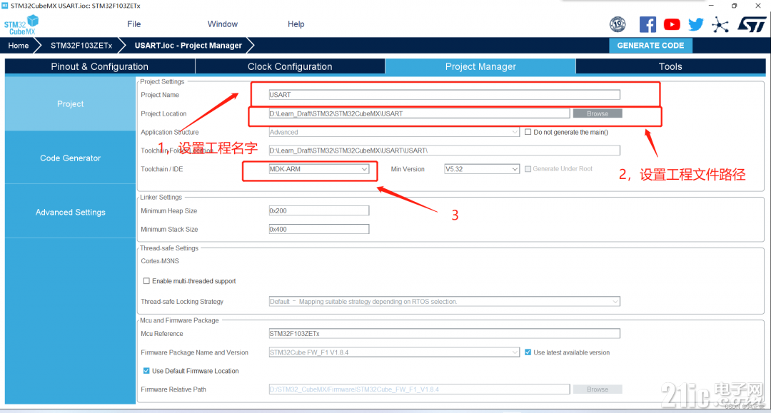

生成文件

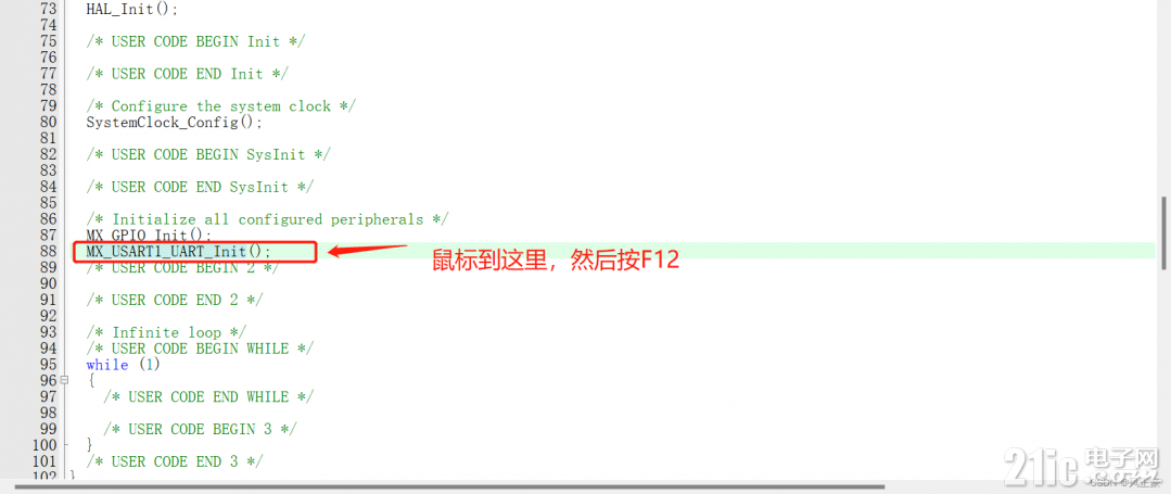

Keil编程
查看 MX_USART1_UART_Init();
我发现我生成的串口文件里面没用进行串口使能,即使我再CubeMX里面设置了。
所以你们要看看__HAL_UART_ENABLE_IT()这个函数。
 楼主| t61000 发表于 2023-1-26 16:11 | 显示全部楼层
 楼主| t61000 发表于 2023-1-26 16:13 | 显示全部楼层
  1. void MX_USART1_UART_Init(void)
  3.   /* USER CODE BEGIN USART1_Init 0 */
  4.   /* USER CODE END USART1_Init 0 */
  5.   /* USER CODE BEGIN USART1_Init 1 */
  6.   /* USER CODE END USART1_Init 1 */
  7.   huart1.Instance = USART1;
  8.   huart1.Init.BaudRate = 9600;
  9.   huart1.Init.WordLength = UART_WORDLENGTH_8B;
  10.   huart1.Init.StopBits = UART_STOPBITS_1;
  11.   huart1.Init.Parity = UART_PARITY_NONE;
  12.   huart1.Init.Mode = UART_MODE_TX_RX;
  13.   huart1.Init.HwFlowCtl = UART_HWCONTROL_NONE;
  14.   huart1.Init.OverSampling = UART_OVERSAMPLING_16;
  15.   if (HAL_UART_Init(&huart1) != HAL_OK)
  16.   {
  17.     Error_Handler();
  18.   }
  19. /*使能串口接收断 */
  20.   __HAL_UART_ENABLE_IT(&huart1,UART_IT_RXNE);
  21. }

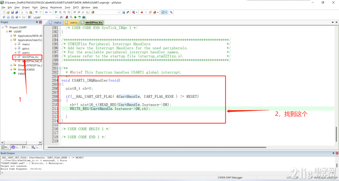

编写中断服务程序
在stm32f1xx_it.c中找到void USART1_IRQHandler(void)。
  1. void USART1_IRQHandler(void)
  3.   uint8_t ch=0;
  4.
  5.         if(__HAL_UART_GET_FLAG( &UartHandle, UART_FLAG_RXNE ) != RESET)
  6.         {
  7.     ch=( uint16_t)READ_REG(UartHandle.Instance->DR);
  8.     WRITE_REG(UartHandle.Instance->DR,ch);
  9.         }
  10. }
