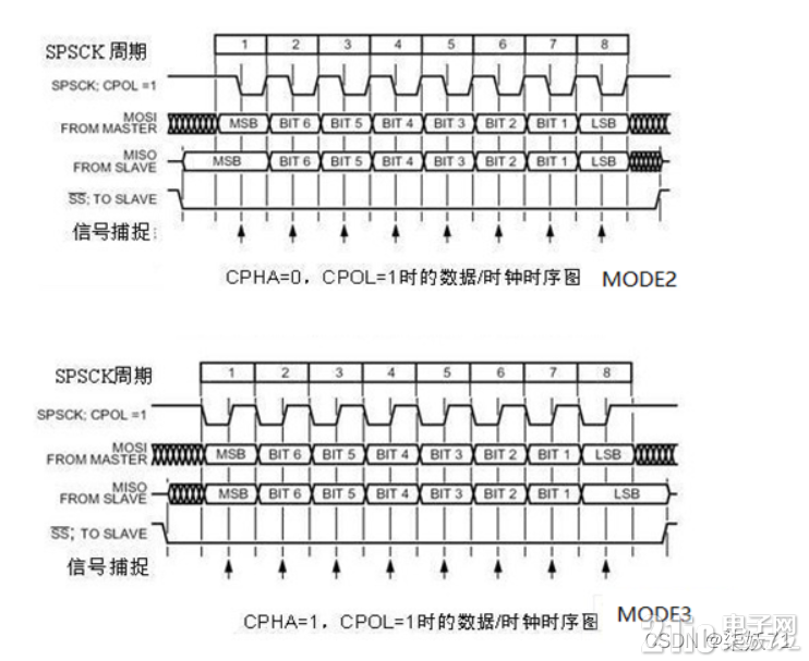

SPI的4种模式
spi的4种模式是通过CPOL和CPHA设置0和1来决定的。排列组合一下一共4种:
CPOL: SPI空闲时的时钟信号电平(1:高电平, 0:低电平)
CPHA: SPI在时钟第几个边沿采样(1:第二个边沿开始, 0:第一个边沿开始)

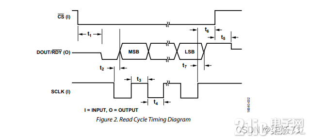

这边需要根据从站的datasheet来配置,比如下面的时序图:
SCLK默认为高电平,从sck的第二个边沿采集数据位,所以:
CPOL=1;
CPHA=1;
