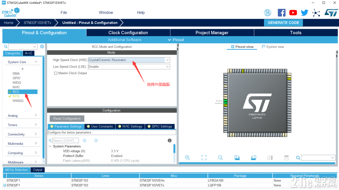

1.2设置时钟源RCC
    系统时钟源选择外部晶振时钟源

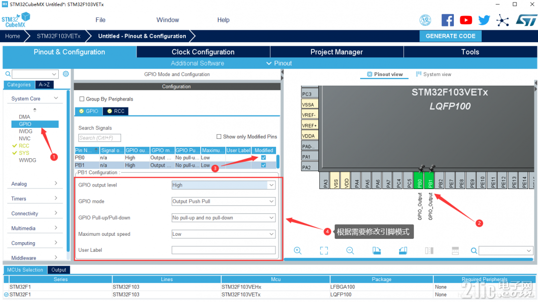

1.3 设置GPIO
    设置PB0和PB1为输出模式

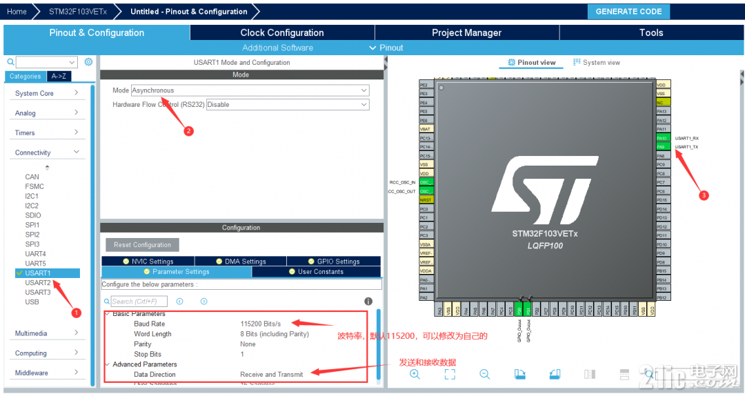

串口设置
 楼主| 王派oo 发表于 2023-1-26 16:26 | 显示全部楼层
使能串口中断

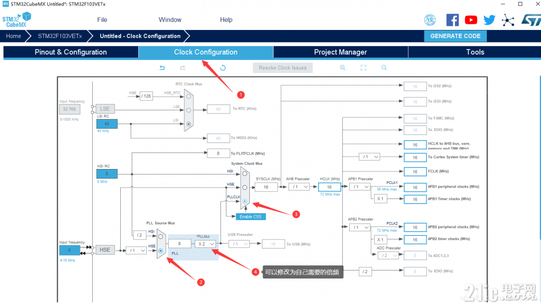

设置时钟

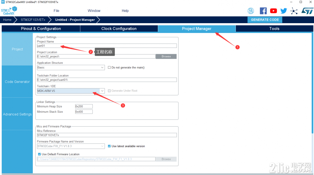

项目文件设置
    1 设置项目名称
    2 选择所用IDE
 楼主| 王派oo 发表于 2023-1-26 16:35 | 显示全部楼层
