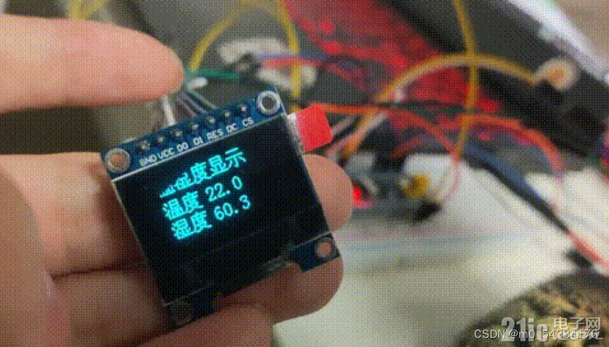

使用OLED显示屏显示数据
实验工具与材料
软件:keil
硬件:PC机,STM32开发板(本过程采用的是野火stm32mini开发板),0.96寸OLED显示屏,下载器(本过程采用ST_Link)
0.96寸OLED显示屏相关介绍
参考下面链接:0.96inch SPI OLED Module - LCD wiki
运行厂家给出的Demo程序

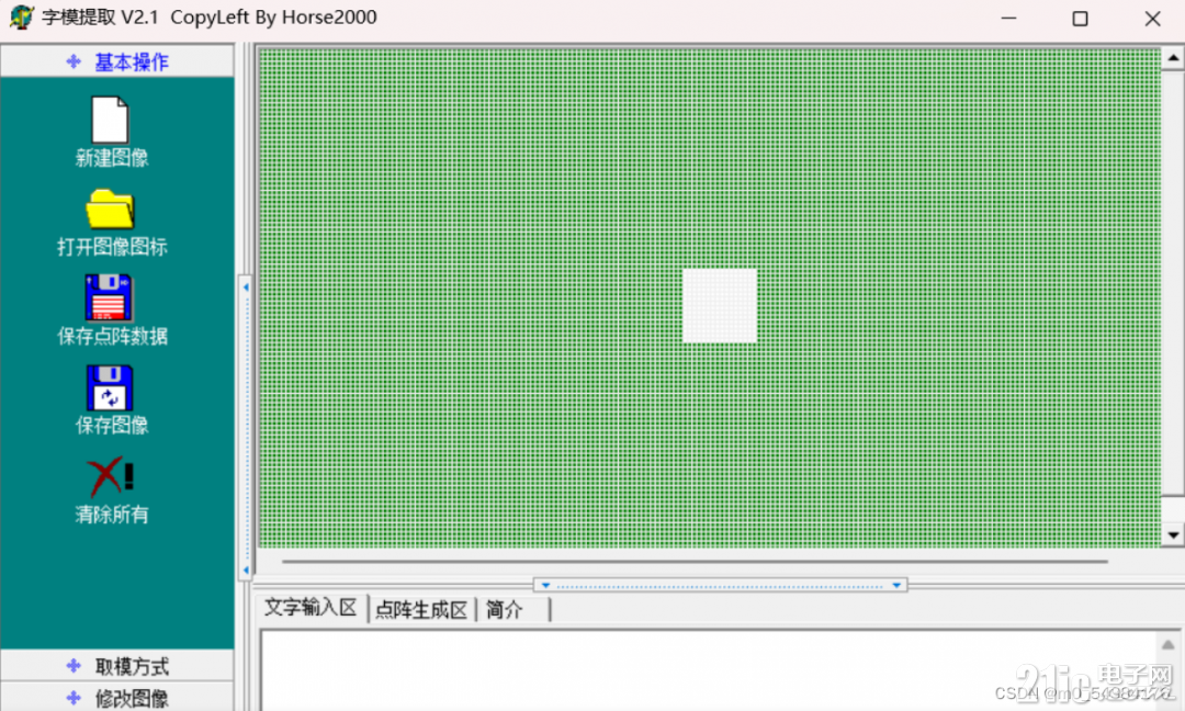

 楼主| 在水一方00 发表于 2023-1-26 16:36 | 显示全部楼层
显示自己的学号和姓名;
打开取自模软件新建图像
在输入区输入姓名学号后按下ctrl+enter键
点击取模方式的c51格式后显示点阵
将点阵复制,之后会用

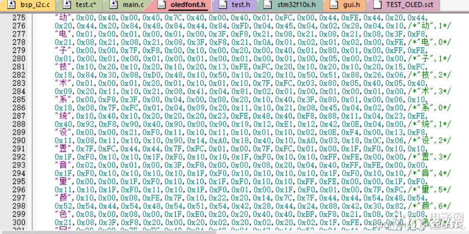

 楼主| 在水一方00 发表于 2023-1-26 16:38 | 显示全部楼层
然后找到oledfont.h
按照实例类型将刚才的字模生成点阵复制到这里
 楼主| 在水一方00 发表于 2023-1-26 16:39 | 显示全部楼层

 楼主| 在水一方00 发表于 2023-1-26 16:41 | 显示全部楼层
烧录并展示结果
自行修改程序实现显示温度和湿度
显示要求:
显示AHT20的温度和湿度;
 楼主| 在水一方00 发表于 2023-1-26 20:50 | 显示全部楼层
