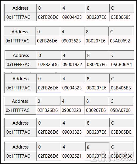

5、HK32使用中发现32位芯片唯一ID一致
96位太长了,而且我只要区别不同芯片,所以只需要那32位的芯片唯一ID就好了;
但是测试打样的几片芯片发现32位芯片唯一ID全是一样的;
代码也没错、手册也没错,懵哔了,下图是为排除代码问题用软件读出来的数据:
 楼主| 呈兴 发表于 2023-1-29 13:11 | 显示全部楼层
 楼主| 呈兴 发表于 2023-1-29 13:16 | 显示全部楼层
联系厂商的技术人员,经双方测试是手册写错了,芯片唯一ID的地址是基地址0x1FFFF7AC偏移4;
当然也有可能是手册没错,芯片出厂的时候写内部flash的时候把地址搞错了吧,不过最简单的就是改手册,毕竟已经有芯片流入市场,像我这样有用到UID功能的产品,如果下一批芯片又改回来,在不知道的情况下,有人要裂开。
