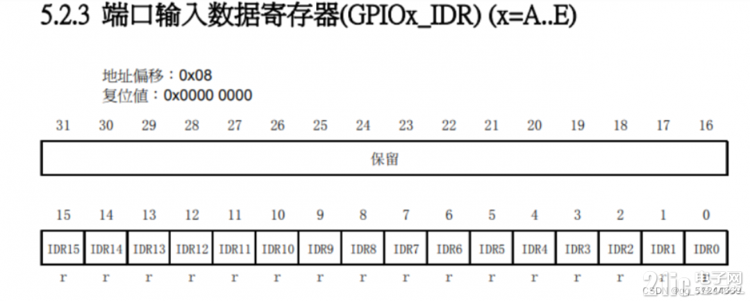

2.地址映射和寄存器映射原理
通过查看数据手册找到某个寄存器的地址。
手册中没有直接给出所有的寄存器的地址,需要稍加计算。STM32给不同的寄存器分配了不同的地址,有点像划分了片区。在《STM32中文参考手册_V10》的第28页,有不同寄存器的地址范围。
  假如我们想读取PB3引脚的电平,需要查询PB3的地址。
第一步,PB3是在GPIOB端口内,所以要找到GPIOB的基地址
  也就是找到GPIOB的地址范围。结论是,所有GPIOB相关的寄存器,地址都在0x4001 0C00到0x4001 0FFF范围内。
 楼主| 高级安全大使 发表于 2023-1-29 13:38 | 显示全部楼层
程序设计思路:
将GPIOA-5、GPIOB-9、GPIOC-14 三个引脚时钟连接总线APB2,设置三个硬件输出模式为推挽输出,并将输出速率设置为2MKZ。接下来设置一个延时函数Delay();将LED灯正极连接各个引脚,输出高电平则亮,然后在main函数中设置流水循环。
经过这三步查找,我们可以做出以下结论:
PB3的输入数据位于0x4001 0C08这个地址上,这个地址上存放数据的右起第4个位就是PB3引脚对应的高低电平。
 楼主| 高级安全大使 发表于 2023-1-29 13:39 | 显示全部楼层
直接访问这个地址:
unsigned int *pGPIOB_IDR = (unsigned int *)0x40010C08; unsigned char PB3 = *pGPIOB_IDR & 0x8;//取出从右往左数的第4位

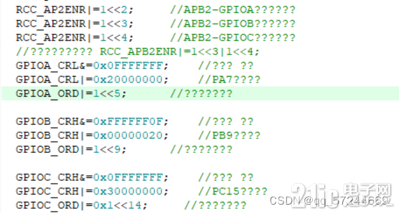

工程建立: 1417463d63480ef742.png

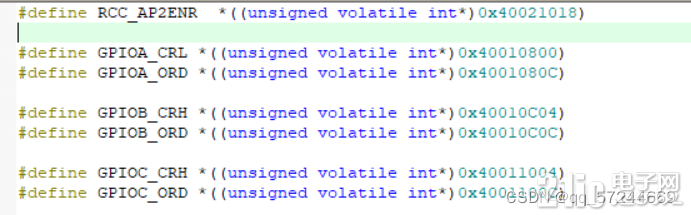

 楼主| 高级安全大使 发表于 2023-1-29 17:00 | 显示全部楼层
GPIO配置:
定义:
 楼主| 高级安全大使 发表于 2023-1-29 17:02 | 显示全部楼层
连接时钟:
IO配置: 4069763d6362c7dd88.png
分别是GPIOA-5、GPIOB-9、GPIOC-14;
58
444
58
444
