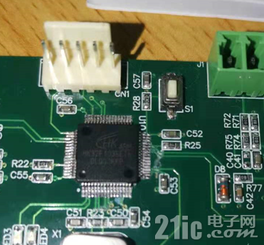

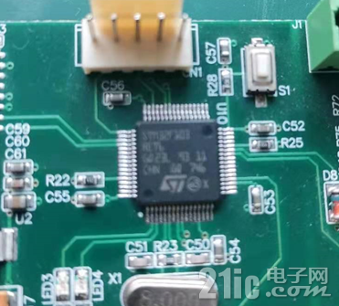

先把芯片换了再说
换之前,先留个ST的影像,一会就换了它。
 楼主| yellow555 发表于 2023-1-30 13:22 | 显示全部楼层
换好了,拿回办公位,
我的焊工还算可以吧,
只是酒精干了,杂质没有清理干净,引脚有些发白。

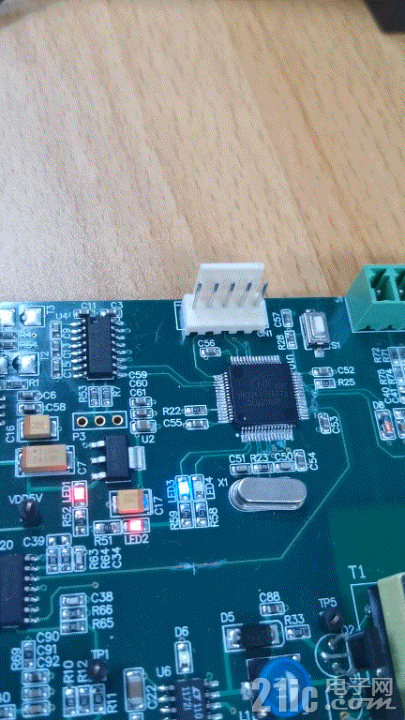

 楼主| yellow555 发表于 2023-1-30 13:24 | 显示全部楼层
直接原ST程序直接烧写
我无语,直接烧写原ST的程序,不做任何修改,居然能跑起来?
那我还玩什么?
都准备好一顿操作了,结果,给我直接憋在了开始~~~~
红色电源指示
 楼主| yellow555 发表于 2023-1-30 13:47 | 显示全部楼层
蓝色闪烁程序运行指示
是我出现幻觉了么?
这是第一次接触航顺啊,怎么可能这么的顺利。
打开MDK,来确认下眼神,
确实把ST的程序,烧到了HK的片子里,直接就跑起来。
本来是打算挑挑毛病的呢。。。

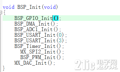

 楼主| yellow555 发表于 2023-1-30 16:11 | 显示全部楼层
整个程序基于HAL库
硬件初始化部分
 楼主| yellow555 发表于 2023-1-30 16:12 | 显示全部楼层
程序是同事开发的,
我当前只是尝试验证是否满足芯片替代的条件,
程序开发的过程中,兼容了一些产品,初始化的资源,比实际使用的多一点,
下面验证下使用到的模块是否正常

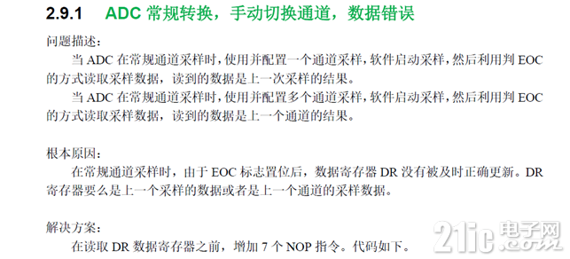

   实测DAC输出正常,但是在HK的应用笔记中,找到如下注意事项,
我想,在应用中,还是参考下应用笔记吧。

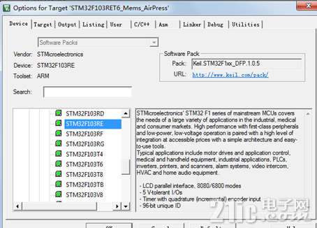

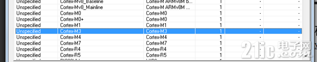

先换HK的pack,编译尝试一下,设置和芯片选择如下
 楼主| yellow555 发表于 2023-1-30 16:31 | 显示全部楼层
选M3
至此,编译下载,问题没有解决,不是PACK包的事。

  接着在在HK的应用笔记中,看到了对多通道ADC使用的过程中的一些描述。
那么好,按照应用笔记试试,加延迟~
结果,哎,不是我想要的结果啊,
这下只能靠自己了~可别让我丢人啊~~
