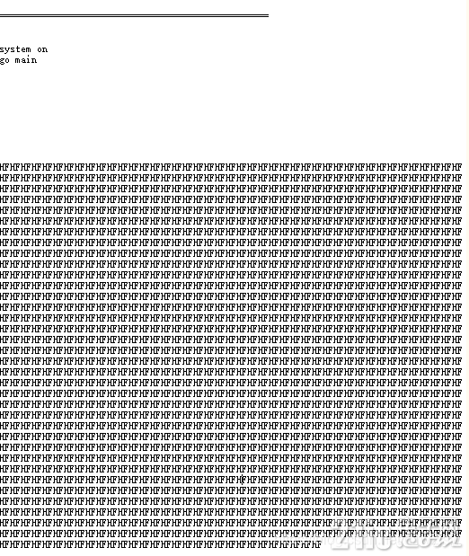

作为调试
当我们的程序已经发生硬件错误时。只要实现“硬件错误中断函数”的具体内容,并在里面输出你所需要检测的变量。
比如我的函数里,调试信息是简单的通过串口输出“HF”字符,用以提示程序进入硬件异常。
一旦程序发生硬件错误,则函数会运行到这,通过调试信息就可以知道产生“硬件错误”。
同理,对应的上位机要和下位机定个简易协议接收到某些数据,就是发生异常了。
 楼主| kepe 发表于 2023-1-30 13:54 | 显示全部楼层
如下图:
系统先正常运行。接着定义个野指针随意执行,故意产生异常。使系统进入硬件错误异常中断去执行保护。

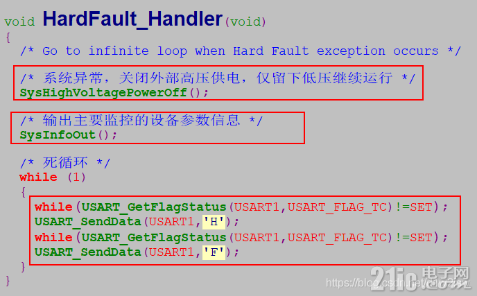

作系统保护
如果控制的设备和我一样,是大电压、大功率设备,则进入硬件错误异常时,可以先通知上位机发生异常,并反馈几个重要参数。最后再给高压系统断电,起到保护作用或者重启系统。
 楼主| kepe 发表于 2023-1-30 16:11 | 显示全部楼层
 楼主| kepe 发表于 2023-1-30 16:12 | 显示全部楼层
当然这个函数具体起到什么作用,可根据实际灵活应用。最重要的是要保障人身安全以及保护系统。
以上就是如何利用STM32 硬件错误函数HardFault_Handler调试和保护系统的方法。
