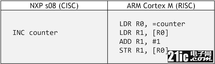

RISC是1980年代提出的一种计算机架构理念,,作为英特尔、摩托罗拉和几乎所有其他公司提供的商业体系结构的替代方案。这种架构最初被称为“复杂指令集计算机”或CISC,它依赖于密集的指令集来实现各种被认为是有用和必要的操作。然而,包括IBM和加州大学伯克利分校在内的许多研究团队发现,编译器最终通常只使用这些复杂指令集的很小一部分。这一发现,以及后续的一些其他发现,导致了对于是否需要更大的指令集的质疑,转而采用专注于将简单性作为提高效率的手段。总体而言,RISC在许多方面与CISC相反。通常,CISC中央处理器(CPU)具有少量的寄存器和大量指令集,其中大多数可以访问内存,而RISC CPU具有大量寄存器和非常适度的指令集,内存访问仅限于少数加载和存储指令。为了说明复杂指令和简单指令之间的区别,表1显示了使用CISC CPU(恩智浦的s08)和RISC CPU(ARM Cortex M0 +)递增计数器变量之间的代码比较。表 1. CISC 和 RISC 代码之间的比较示例
在此表中,CISC 允许在单个指令中递增变量,而RISC需要用加载和存储来访问内存。虽然这显示了代码大小的差异,但这不是一对一的比较,因为架构之间存在许多差异,因此这并不能证明一个在技术上比另一个更好。

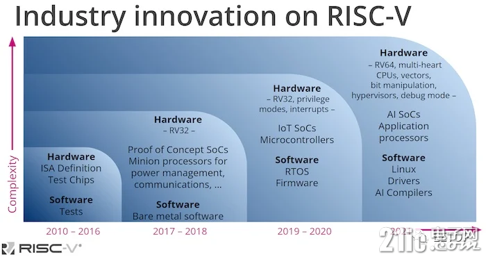

RISC-V InternaTIonal是一个全球性的非营利组织,拥有并维护RISC-V ISA知识产权。其主要目标之一是保持RISC-V的设计基于简单性和性能,而不是专注于商业利益。出于这个原因,RISC-V InternaTIonal依赖于其成员,这些成员代表了微处理器生态系统群体,从个人到Google,Intel和Nvidia等组织。成为会员有很多好处,包括有可能为ISA的设计做出贡献,并投票批准拟议的变更。在图1中,你可以看到多年来RISC-V发展的高层次时间表。
图 1. 自2010年成立以来,RISC-V一直受到微处理器行业的好评,并且在硬件和软件方面的采用一直在稳步增长

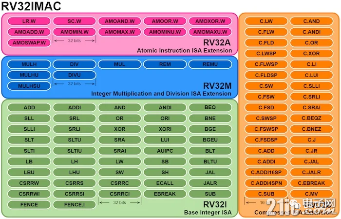

作为始于1980年的第五代研究项目,RISC-V是一个经验丰富的架构,旨在成功地解决过去其他人可能失败的问题,RISC-V旨在从过去任何潜在的错误中吸取教训。因此,RISC-V被设计为模块化ISA,而不是传统的增量ISA。这意味着RISC-V实现由一个强制性的基本ISA和许多ISA扩展组成,因此可以根据应用程序的需求定制CPU。自定义 ISA 的命名约定由字母 RV(对于 RISC-V)后跟位宽度和变体的标识符组成。**例如,RV32IMAC(如图 2 所示)表示:**RV32I:具有基本整数 ISA 的 32 位 CPU
M:整数乘法和除法扩展
A:原子指令扩展
C:压缩指令扩展
图 2.RV32IMAC ISA的指令集显示了RISC-V的模块化(非增量)特性。必需的基本 ISA 与一组扩展名组合在一起
编译器会被告知目标 CPU 中包含的扩展,以便它生成尽可能好的代码。如果代码包含来自缺少扩展的指令,则[color=rgb(12, 147, 228) !important]硬件将捕获并执行标准库中的软件函数。基本整数 ISA
RV32I 基本整数 ISA 仅包含 47 条指令,即可实现绝大多数必要的操作,以实现 32 位整数的基本功能(其 64 位变体为 RV64I)。此 ISA 以 32 位编码,包括以下说明:* 加法

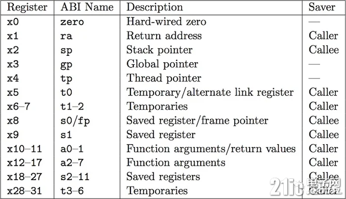

基本 ISA 还指定了 32 个 CPU 寄存器(均为 32 位宽)以及程序计数器。唯一的特殊寄存器是x0,它总是读作0,就像以前的RISC ISA中实现的那样。尽管所有寄存器(表2中显示的一些寄存器)都可用于一般用途,但应用程序二进制[color=rgb(12, 147, 228) !important]接口(ABI)根据其调用约定为每个寄存器指定了用途。这意味着一些寄存器应该保存临时或已保存的数据、指针、返回地址等。
表 2.RV32I寄存器文件显示RISC-V应用二进制接口中指定的硬件寄存器名称及其分配的功能。
