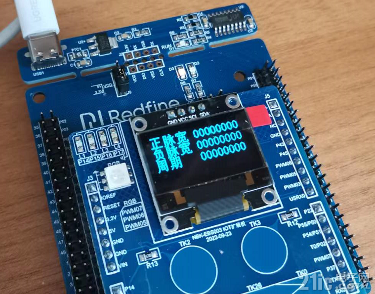

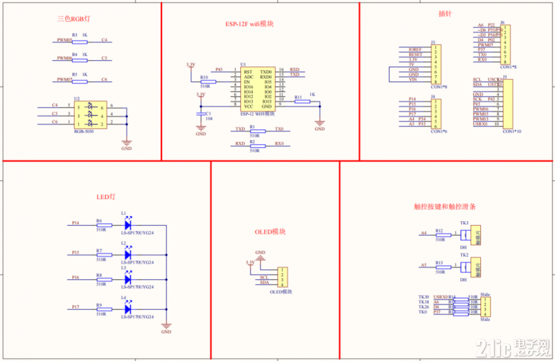

  前面说了EBS002板,再来说一下EBS003模块板,003上最主要的是以下几模块,OLED液晶、WIFI模块和触控滑条及按钮,还有一个RGB灯,另外有一排小的led。 微信截图_20230211175200.png

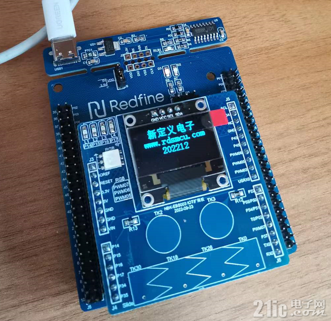

  之前测评主板我做的就是用OLED显示串口打印,但是当时是用GPIO模拟的I2C总线与液晶进行通讯,当时也考虑过用USCI0_TWI,后来没仔细研究就没用片上的USCI0_TWI了,触控之前就试过,这次结合起来用,挺炫的。
  OLED显示汉字和字符,用的是片上USCI0_TWI实现的通讯。
  显示定时器捕获,外部中断测周期脉宽

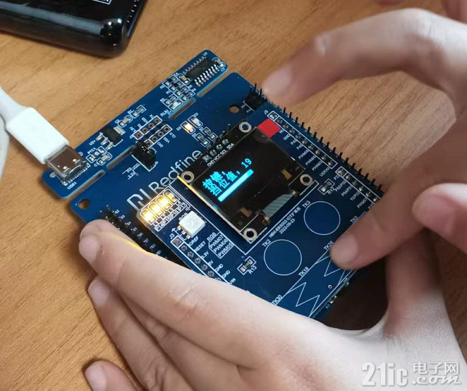

  OLED显示触控按键滑条挡位值,控制的同时,一排LED也会跟着显示,上次就已经体验过RD8的TK控制器了。
