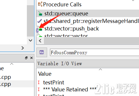

测试过程中依赖某些函数或者需要给函数指针初始化,此时可以在:
创建函数
 楼主| keer_zu 发表于 2023-2-17 16:34 | 显示全部楼层
创建函数的方法是:
点开这个小箭头。
 楼主| keer_zu 发表于 2023-2-17 16:35 | 显示全部楼层
选择并创建函数
 楼主| keer_zu 发表于 2023-2-17 16:37 | 显示全部楼层
如同下面所示
完成后可以打桩
