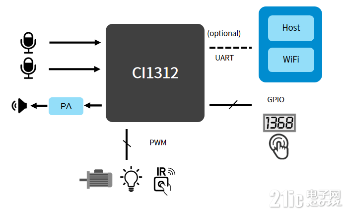

本方案采用单麦单面板应用方案,搭载启英泰伦三代智能语音芯片CI1312,该语音芯片具有如下特点:
1、更低成本
SOP16封装,引脚更宽,便于生产贴片,贴片要求、成本更低;仅需少量电阻电容等外围器件就可以实现各类智能语音产品硬件方案
2、主控能力强
5个可用IO,可以复用做串口及pwm;系统主频可达220MHz,内置高达640KByte的SRAM,算力可更充分提供给主控应用
3、强大的自然语言交互能力
可实现语音识别、声纹识别、命令词自学习、语音检测及深度学习降噪等功能,具备强劲的环境噪声抑制能力。支持300条离线命令词。
4、免晶振
集成RC振荡器,增加串口自适应功能后可免晶振应用(频偏<3%)。
应用框图如下:
设计注意事项:
1、硬件:开发者可以从启英泰伦语音AI平台(aiplatform.chipintelli.com)或文档中心(document.chipintelli.com)下载相关硬件资料;
2、软件:登录启英泰伦语音AI平台,可以通过启英泰伦AI平台进行命令词、唤醒词、播放音、串口协议的更改,平台制作固件后将其下载到语音模块;
3、结构:风扇产品设计时,请特别注意MIC的结构设计,尽量将MIC 放在远离噪声位置,并将MIC尽量密封固定好,更多细节可以通过启英泰伦文档中心—硬件开发—结构注意事项进行查看。
该方案可实现以下功能:
1、实现对风扇的离线语音控制
2、语音控制功能丰富,支持循环风、睡眠风等多种风类调节;支持多档风量调节;支持多个方向摇头调节
3、可通过语音进行预约开机和定时关机功能
4、灵活更改唤醒词和命令词,解决老人不会说普通话问题。
