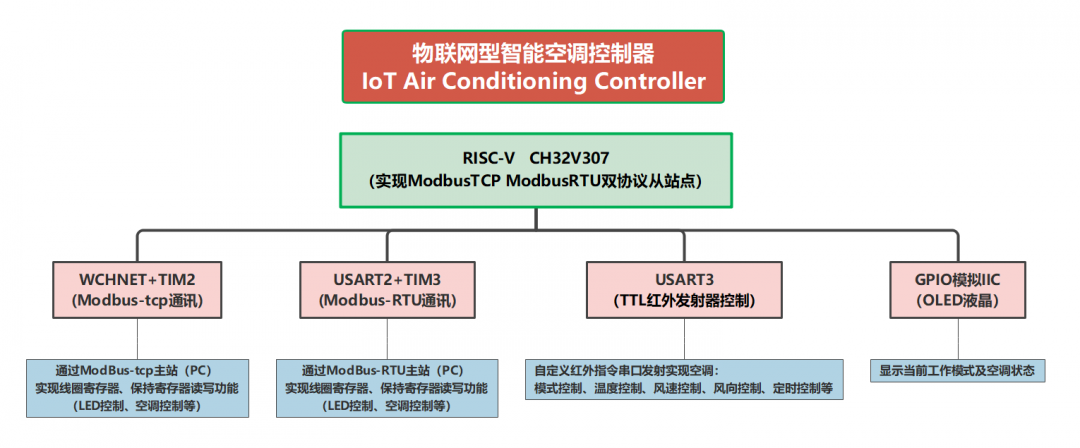

CH32V307 ModbusTCP&RTU物联网型智能空调控制器创新设计
实现功能:
1、该方案是通过以外网络TCP和串行总线两种方式分别以ModbusTCP和ModbusRTU的标准协议对CH32V307主板进行访问实现各类寄存器读写功能,包括线圈寄存器、离散输入寄存器、保持寄存器等;
2、通过CH32V307主板进行modbus协议解析,通过串口对红外模块进行控制以实现空调进行学习、开机、关机、制热、制冷、除湿、风速、风量、定时等功能;
3、OLED液晶会对系统进行信息展示,如灯光状态、空调状态等,远程管理主机以PC机上的MThings及modbuspoll来替代完成;
架构及外设组成:
环境搭建:

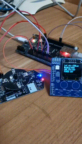

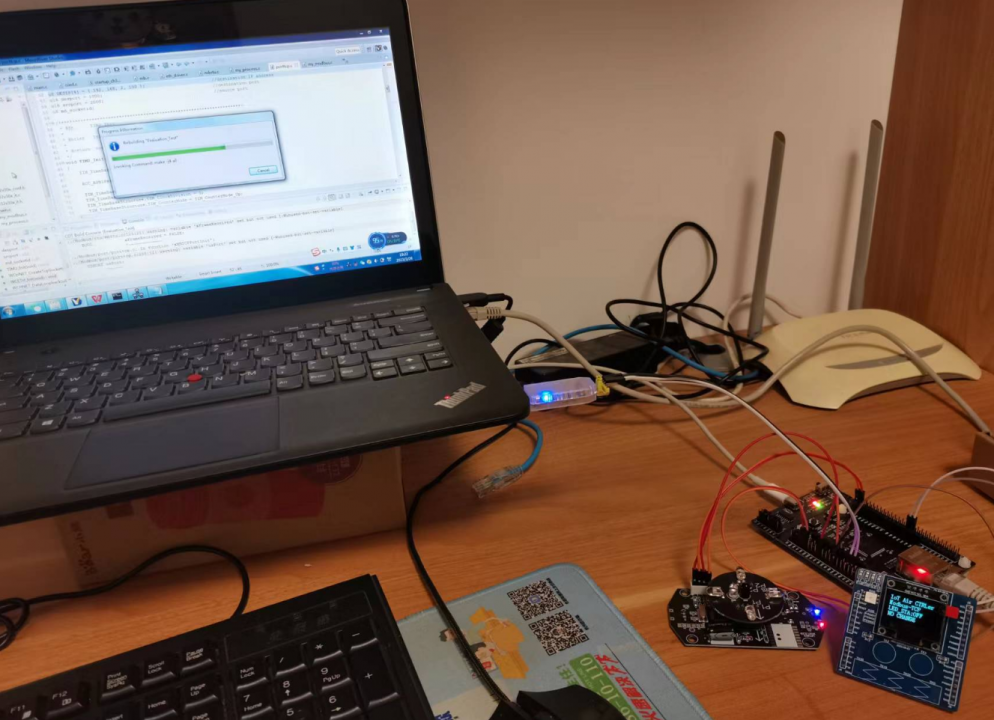

硬件组成:
PC机:通过MThings及modbuspoll来模拟空调远程管理主机。
CH32V307开发板:实现ModbusTCP_slave及ModbusRTU_slave的系统主要功能。
红外自学习模块:实现学习空调红外指令,并可以通过指令地址完成进行相关指令发送。
OLED液晶:显示系统工作状态及空调当前状态。
LED灯:对应寄存器0x1001灯光控制
软件说明:
  以CH32V307开发主板为系统核心,基于Peripheral库和NetLib,
通过WCHNET库与TIM2实现TCP Client功能,采用free modbus协议栈实现ModbusTCP读写功能;
通过USART标准库与TIM3实现串口2通讯,采用中断的方式,以TIM3实现串口全帧检测,采用free modbus协议栈实现ModbusRTU读写功能;
通过USART标准库实现串口3对红外学习模块控制指令发送;
通过GPIO模拟时序,实现OLED信息显示。串口1作为打印口实现调试打印功能。
通过GPIO基本控制,实现LED灯光控制。

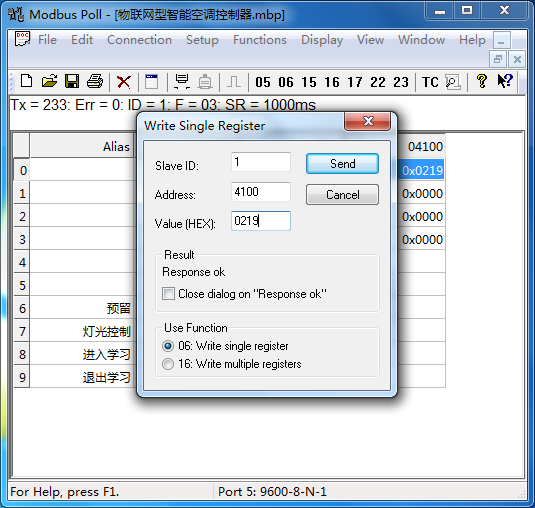

寄存器地址分布说明:
0x1001:灯光控制;
0x1002:进入学习;
0x1003:退出学习;
0x1004:各类模式控制;
0x1005:各类风速控制;
0x1006:各类风向控制;
0x1007:各类定时控制;
RTU配置并连接:
TCP配置并连接:
连接成功:
制冷25°:
视频以动图代替:
开机:
制冷:
