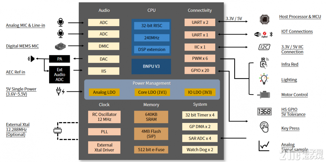

下图是CI130X语音芯片应用框图。可以看出,CI130X系列智能语音芯片采用240MHz高主频,更大SRAM,算法可充分提供给主控应用。高度集成,外围精简,除MIC,喇叭外,板级仅需要阻容、PA芯片。
在语音算法方面,启英泰伦拥有完全自主知识产权的全系列语音交互技术,包括单麦和麦阵语音增强、噪声抑制、回声消除、低功耗唤醒、本地语义理解、声纹识别等语音算法。85dB强噪声下依然能有85%识别率及90%唤醒率,支持最多500条离线命令词,另支持离线NLP,让语音交互更自然。
