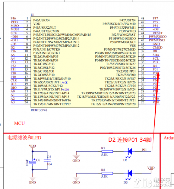

新手学习先从点灯开始。https://bbs.21ic.com/icview-3266832-1-1.html,这个帖子里的点灯是直接对寄存器进行操作。第一次熟悉新定义,我还是采用易码魔盒吧,看介绍魔盒可以进行IC资源图形化配置,应该简单一些。
1、首先确定点哪个LED灯,新定义开发板RD8x3x提供的原理图,板上MCU型号是RD8T36P48 ,准备点亮D2连接在GPIO P01,34脚。
2、易码魔盒中新建工程,配置P01 强推挽输出,生成工程代码

最后,编译,下载到RD8x3x的板子上,至此,D2灯已经闪烁。
