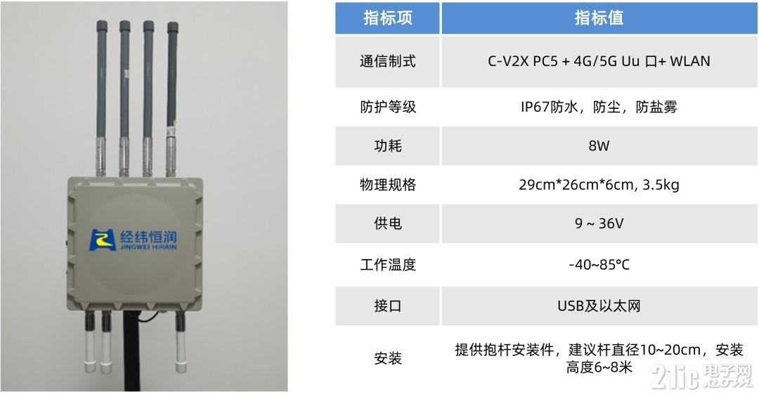

       经纬恒润自主研发的车规级路侧通信单元(RSU)采用高增益天线,覆盖范围可达 300m,通过短距离直连通信PC5接口,实现与车辆之间交换快速变化的动态信息(如位置、速度、航向等),负责将FPU感知结果、交通安全、交通效率和自动驾驶相关信息分发至云端以及车端,实现人、车、路、云之间的全通信连接和高效信息交互,扩展自动驾驶车辆的感知范围,减小感知盲区,使其可以更加安全、高效地通过复杂路段。通信安全满足《基于LTE的车联网无线通信技术安全证书管理系统技术要求》,满足机密性、完整性、可认证性,同时可抵御重放攻击,可检测网络嗅探、DDoS攻击等行为。

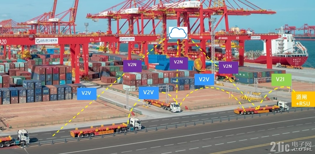

       目前,经纬恒润V2X车路协同系统已在日照港和龙拱港集装箱码头部署运营,为L4高级别智能驾驶业务自动驾驶系统提供了有力支撑。
       在港口场景下,主要有两大应用场景:

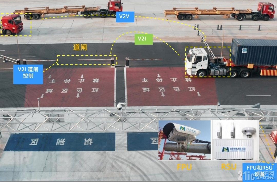

       · V2I场景(车辆和基础设施通信),依托经纬恒润V2X路侧感知系统和路侧通信单元、道闸控制系统等配套设施建设及内/外集卡路由通道新作业工艺,使得自动化堆场能够实现基于多传感器融合感知的路**通情况实时监控,同时对道闸根据作业流实现了自动化智能控制开闭,实现了无人集卡与传统内集卡、外集卡作业车辆混流下安全通行并高效作业,避免了路口拥堵及交叉作业危险。
       · V2V场景(车辆和车辆通信),通过车辆之间的信息实时交互和通信,完成交汇路口转向预警以及超车和碰撞预警等功能,提升单车自动驾驶的安全和港口作业效率。
