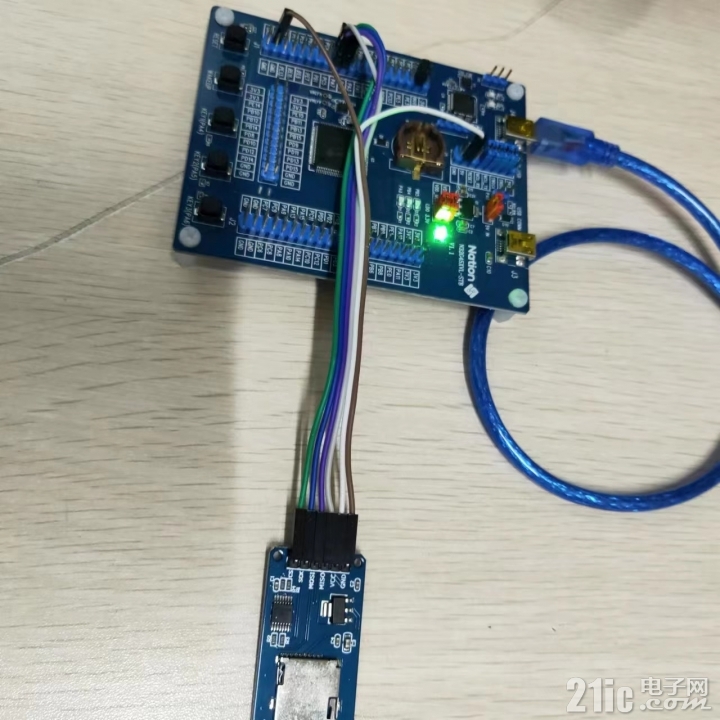

2、实现SD卡驱动,参考我自己之前的SD卡驱动,使用的是SPI接口。因为买的SD模块是SPI接口的,就直接用上了。
使用的是MCUSPI1外设,端口如下:
*    PA4  <===========>  CS
*    PA5  <===========>  SCK
*    PA6  <===========>  MISO
*    PA7  <===========>  MOSI
下面是SPI的初始化代码

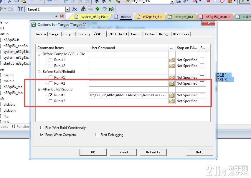

4、前面的驱动都完成后就可以着手IAP的应用流程设计了。
本次应用流程如下:
4.1、检查MCU复位原因,通过检测RST复位按键或者软复位强制进入bootloader。这时不 管APP应用是否有效存在。
4.2、检查app应用有效标识是否存在。标识是app更新完后在FLASH指定地址写入数据标 识。如果APP有效,而且不是RST按键复位或者软复位就直接跳转到APP应用。否则 就继续进入bootloader继续更新。
4.3、初始化bootloader的外设。
4.4、查找读取SD卡内bin文件固件,读取文件并写入到FLASH对应地址空间。
4.5、更新完成APP后等待10s跳转到APP。如果更新APP失败,这时如果旧的APP还是有 效的话,那就等待10s跳转到APP;否则停止在bootloader内,这时可以按复位键再次 尝试APP更新。

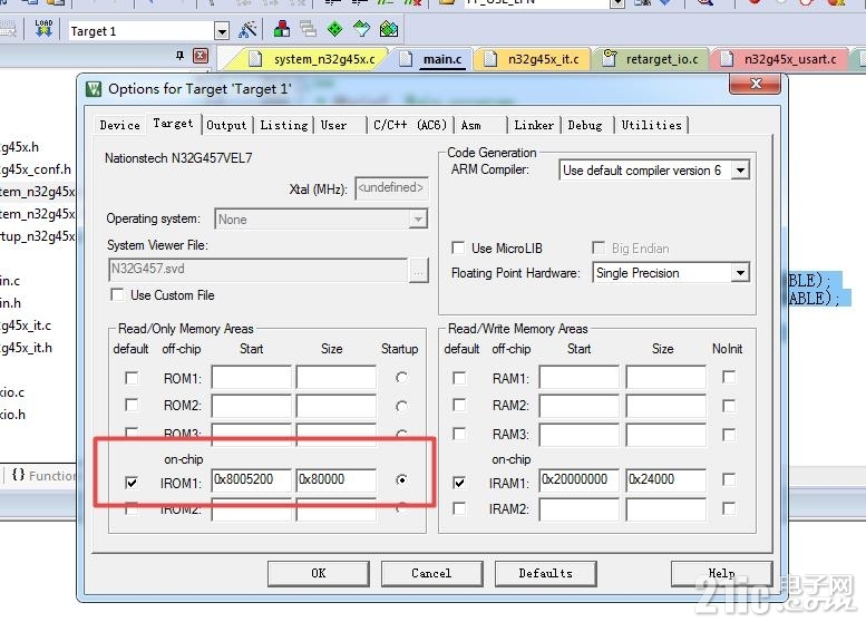

BOOTLOADERAPP应用的FLASH空间分配。给bootloader分配了前20K空间。后面的给APP空间。其中后面的空间的前512字节用作存储APP的一些信息。所以APP应用固件从0x08005200地址开始。
#define  APP_FW_START_ADDR     (uint32_t)(0x08005200)
#define  APP_FW_FLASH_SIZE      (uint32_t)(1024*100)      //100K
#define  APP_FW_PAGE_SIZE       (uint32_t)(0x00000800)    //2048
#define  APP_FW_INFO_ADDR      (APP_FW_START_ADDR - 0x200)
#define  APP_FW_END_ADDR       (APP_FW_START_ADDR + APP_FW_FLASH_SIZE)

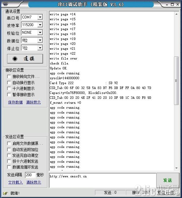

这里是读取SD文件,并更新FLASH.
int read_file_update (char* file_path)
    uint32_t    buff[512];
    FIL         fsrc;   /* file objects */
    FRESULT     res;
    UINT        br;
    int         page_index;
    res = f_open( &fsrc , file_path , FA_READ);
    if ( res == FR_OK )
        if(UpdateAppCodeStart((uint8_t *)file_path,f_size(&fsrc)))  goto _exit1;
        if(UpdateAppCodeInfo((uint8_t *)buff))  goto _exit1;
        page_index = 0;
        while(1)
            res = f_read(&fsrc, (uint8_t *)buff, 512, &br);
            if(res == FR_OK)
                if(br == 512)
                    if(UpdateAppCode(page_index,(uint8_t *)buff))  goto _exit1;
                }else
                    if(UpdateAppCodeEnd(page_index,(uint8_t *)buff,br))  goto _exit1;
                    break;
                page_index ++;
            }else{   goto _exit1;}
        f_close(&fsrc);
        if(UpdateAppCodeCheckALL())  goto _exit1;
        return 0;
    printf("%s file open error.\r\n",file_path);
_exit1:
    f_close(&fsrc);
    return 1;

首先在KEIL工程的Target设置页设置FLASH ROM起始地址为0x08005200。

添加命令:
D:\Keil_v5\ARM\ARMCLANG\bin\fromelf.exe --bin -o "$L@L.bin" "#L"

通过串口打印数据,可以看到写FLASHAPP更新过程,然后跳转到APP运行。
