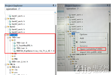

到这里已经获得了触摸需要的4个文件。以上步骤就这些,上面提到的帖子真的很详细,或者亲自调试下开发板就有感觉了。
新定义的触摸的调试非常的方便,全图形界面,不用接触任何代码,通过页面的指示可快速进行触控的调试,调试完成自动生成代码,用户只需要在应用中直接调用函数便可直接获取按键值,整个过程很舒服
第1个问题:获得触摸文件后,怎么查看文件在哪个目录下?
在魔盒里调好了触控,点”生成”,会产生触摸文件,右键“open Containing Folder” 可以打开查看文件目录的路径
第2个问题:获得触摸文件后,我不在魔盒里开发工程,怎样把触摸移植到我自己的工程里?
回答:在《新定义RD8系列TouchKey MCU 应用指南 V1.0.pdf》有介绍。
Drivers目录下触控库包括以下几个文件:
TKDriver.h(或者为SensorMethod.h: 该文件是触控库对外的接口函数声明。用户需要在主程序引用该头文件。
RD8TXXX_X_X_Vx.x.x.LIB:该文件是触控库算法部分,用户需要将该文件加入工程进行编译
S_TOUCHKEYCFG.H:该文件是触控相关参数的配置文件。(用户通过魔盒软件调试后生成)
TKDriver.C (或者为S_TouchKeyCFG.C:该文件包含触控参数头文件与触控库交互的相关接口,用户需要将文件加入工程编译。
移植步骤:
第1步: 在工程文件夹下新建Drivres文件夹,把这4个文件都Copy到这个文件夹里。
第2步: 在工程中添加这两个文件:RD8TXXX_X_X_Vx.x.x.LIBTKDriver.C
第3步: 在Main.c中include 头文件“TKDriver.h(或者文件名为SensorMethod.h)”
第4步: 编译,通过; 根据实际需求开发触摸的应用。
