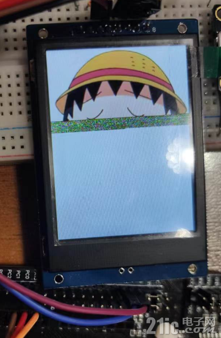

各位大佬好,我是刚学32的一个小白,在学习CH32V307驱动ST7789V时出现了花屏以及错位,显示效果如下
开发板:官方CH32V307V-R1-1v0开发板
LCD:金逸晨2.4寸 ST7789V 240*320 4线SPI接口
参考例程:中景园  2.4LCD显示屏STM32F103硬件SPI+DMA例程
曾尝试的方法:软件模拟SPI,以及硬件SPI都是正常的。当在硬件SPI中加入DMA时,刷图片就会出现上图中的哪种情况,所以我判定是我的DMA弄的有问题,可是搞了好几天还是没解决,希望大佬们指点下,感谢感谢。

看图片显示的故障区域,感觉就是在每次发送完65535个数据后,再下次发送数据这段时间出了问题。想不通为什么,难道要在这个地方加个延时?

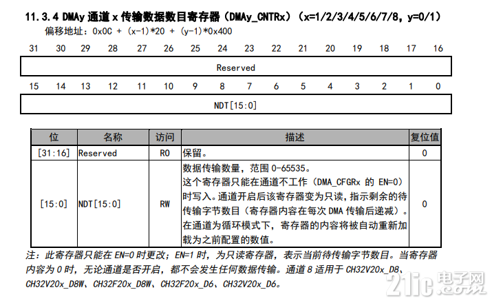

每次DMA发送的时候都是手动触发的,手动触发的时候将值传入CNTR,这个值传的是65534,CNTR是个递减型的,应该不存在溢出吧。

哦哦之前我记错了,刚才试了降低频率可以显示,但是花屏和错位的情况依然在。按照楼中另一位老师的方法减少发送数据量,多次发送。花屏和错位的区域变小了,但是当再次渐少发送量时,故障区域又开始变大。也毫无头绪,想不出是什么地方的问题。GPIO模拟和单独的硬件SPI都是可以的,加入DMA就不行,很烦

只发送第一个65534的数据,显示啥样子,搞个图看看
 楼主| momoto 发表于 2023-4-13 22:15 | 显示全部楼层
