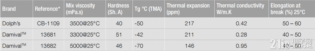

推荐灌封胶型号:
Dolph’s CB-1109
Damival 13681
Damival 13682
这三款灌封胶共同突出性能:
» 高柔性
» 抗热震性:低玻璃化转变
安全使用温度范围为 -60°C 至 +150°C
» 热指数高达 150°C
» 阻燃UL V0
» 高耐油性和耐化学性
» 极低的吸水率
» 锡膏兼容性(波诺测试)
» 符合新的法规和指令(REACH、ELV 或 RoHS):
   提供无卤素、无 MDI
