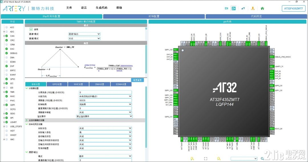

前言
本手册用于介绍AT32 Work Bench 使用。AT32 Work Bench 通过对MCU 的图形化配置,生成初
始化C 代码和对应IDE 项目,以减少开发人员的工作量、时间和成本。
AT32 Work Bench 有以下主要特点:
1. 支持外设初始化配置
2. 支持PIN MUX 配置,并可自定义PIN 脚标签
3. 支持系统时钟自动化配置
4. 支持在线代码预览,所见即所得
5. 支持add user code 功能(客户已有代码不会被新生成工程覆盖)
6. 支持Keil、IAR、AT32 IDE 等常见IDE 工程自动生成
7. 支持最近编辑的设计记录
8. 支持配置PDF 报告的生成
9. 支持中英文切换
10. 支持Windows、Linux 等多平台
11. 支持软件的在线升级,以及MCU 固件包的在线离线安装

全中文版的Workbench,为雅特力点赞,祝国产芯片崛起!
qkk 发表于 2023-4-19 20:27 | 显示全部楼层
太牛X了,配合AT32 IDE ,用起来很舒服,远超预期,配置很流畅。(虽然我还没有单片机
我这边有一点个人的意见,在pin引脚分布图哪里,Ctrl+滚轮很不灵敏,用起来不是很舒服。(当然这个不是大问题,目前还是先把AT32的个个系列补全。
雅特丽,NB!!!!!
感谢反馈,“Ctrl+滚轮做放大缩小”这里下一版会完善。  发表于 2023-4-20 10:24

好像有点bug,试了一下器件只能选择421系列,其他的选不了,下拉框只有一个421
 楼主| muyichuan2012 发表于 2023-4-22 00:11 来自手机 | 显示全部楼层
前面不是说了吗,目前只支持421,其他型号后面陆续增加中。

这个生成的工程名字都是“template”,项目名称只能改项目所在文件夹的名字,这个下bug个版本可以修改一下
 楼主| muyichuan2012 发表于 2023-4-23 23:30 来自手机 | 显示全部楼层

生成的初始化代码, 建议分开.c文件
只是很孤单 发表于 2023-4-24 16:27 | 显示全部楼层
每次按保存都会弹窗提示保存在哪里
没有直接覆盖当前文件
谢谢反馈,下一版把此功能完善一下  发表于 2023-4-24 19:49
只是很孤单 发表于 2023-4-24 16:43 | 显示全部楼层
普通IO口引脚标签没有生成宏定义 (这点很不方便)
好建议,下一版加上此功能  发表于 2023-4-24 19:28
