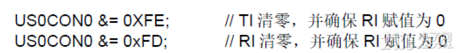

2) RD8X36/37以及 RD8X05的 USCIX三合一接口中的 UART发送中断 标志 TI和接收中断标志 RI在
寄存器 US0CON0、 US1CON0和 USxCON0上 由于 US0CON0、 US1CON0和 USxCON0寄存器
不能进行位操作,为了防止全双工通信过程中对 RI和 TI进行清零时两者相互影响, USCIX的 UART发送中断标志 TI和接收中断标志 RI的清除方式为 “写 1清零 ”,这样可以更好的实现全双工通信,而RI和 TI的清除不会相互影响,具体操作示范如下:
