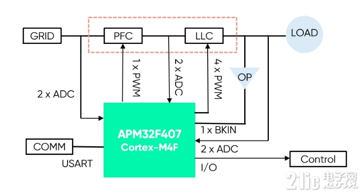

极海APM32F407通信电源方案以稳定性为前提,更确保方案整体的快速性、准确性与平稳性,单颗MCU即可对PFC单元和全桥LLC单元进行全面数字控制,实现整个负载范围的零电压开关,提高效率和可靠性。
该方案主控采用极海APM32F407高性能MCU,是一种数字控制的紧凑型隔离式AC/DC电源设计,包括两个主要功率单元:前端的升压型功率因数校正单元PFC,及后端的谐振 LLC 全桥隔离式DC/DC变换器单元,可在所有运行模式下生成适用于电源电子开关器件的 PWM 波形、变占空比、变开关频率、相移控制等。
APM32F407通信电源方案实现框图
APM32F407通信电源方案工作过程如下:
APM32F407的ADC模块获取PFC单元的交流AC输入电压Vac-LN、电流Ig跟母线电压Vdc电流OCP的数字信号,并通过隔离采样获取LLC级的输出电压Vout电流、Iout数字信号。
上述数字信号在APM32F407内核强大浮点运算能力的支持下,实现单采样周期内PFC单元和LLC单元的环路计算、逻辑控制功能。
环路计算结果通过APM32F407的高级定时器模块输出PFC单元的定开关频率变占空比PWM波形,以及LLC单元的定占空比变开关频率的PWM波形,最终实现PFC单元的功率因数提升、升压功能以及LLC单元稳定输出电压和响应负载瞬态变化的功能。
