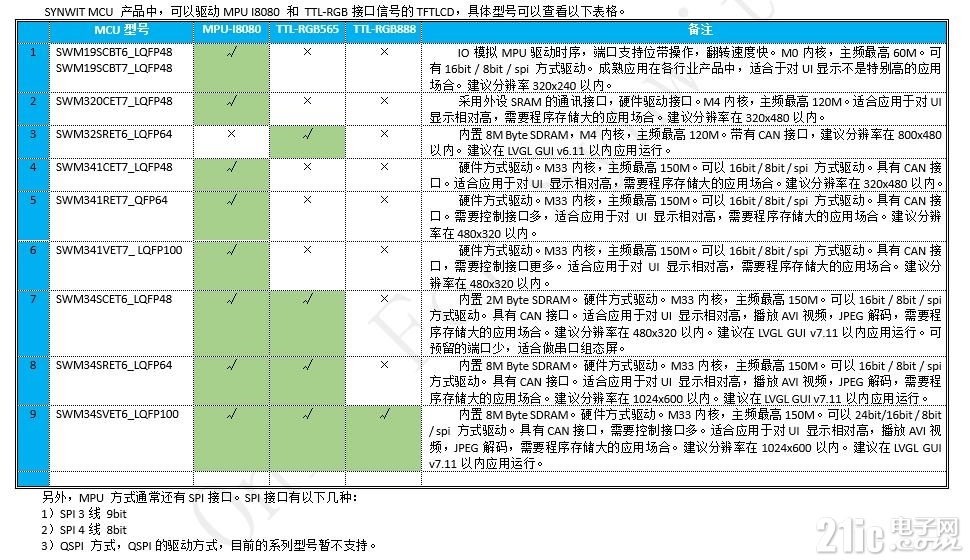

华芯微特MCU驱动TFTLCD显示,大致可以如下应用分类:
华芯微特MCU驱动TFTLCD显示应用
华芯微特MCU驱动TFTLCD显示应用

这个有完整的代码可以参考的吗
wilhelmina2 发表于 2023-5-11 18:52 | 显示全部楼层
使用了fsmc接口吗

这个是自带的lcd接口的吗

有完整的代码,用官方的DEMO板,接上显示屏,下载百度盘的程序,编译后下载就可以显示了

驱动这两种显示模块需要特定的功能模块来支持吗
