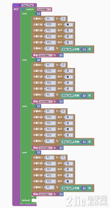

        接下来,我们让数码管的4个位选轮流导通,每位导通时,把显示缓存对应位的段码点亮,对应的操作为直接给PC端口的输出寄存器赋值就可以了,这里我们在每次操作之前先清零,这样能消除残影,程序结构上采用了switch case结构,用curindex变量来切换状态。
  1. void Seg_Disp(){
  2.   switch (curindex) {
  3.    case 0:
  4.     GPIOC->OUTDR=0;
  5.     digitalWrite(PD0, 1);
  6.     digitalWrite(PD1, 0);
  7.     digitalWrite(PD2, 0);
  8.     digitalWrite(PD3, 0);
  9.     GPIOC->OUTDR=disp_buff[0];
  10.     curindex = 1;
  11.     break;
  12.    case 1:
  13.     GPIOC->OUTDR=0;
  14.     digitalWrite(PD0, 0);
  15.     digitalWrite(PD1, 1);
  16.     digitalWrite(PD2, 0);
  17.     digitalWrite(PD3, 0);
  18.     GPIOC->OUTDR=disp_buff[1];
  19.     curindex = 2;
  20.     break;
  21.    case 2:
  22.     GPIOC->OUTDR=0;
  23.     digitalWrite(PD0, 0);
  24.     digitalWrite(PD1, 0);
  25.     digitalWrite(PD2, 1);
  26.     digitalWrite(PD3, 0);
  27.     GPIOC->OUTDR=disp_buff[2];
  28.     curindex = 3;
  29.     break;
  30.    case 3:
  31.     GPIOC->OUTDR=0;
  32.     digitalWrite(PD0, 0);
  33.     digitalWrite(PD1, 0);
  34.     digitalWrite(PD2, 0);
  35.     digitalWrite(PD3, 1);
  36.     GPIOC->OUTDR=disp_buff[3];
  37.     curindex = 0;
  38.     break;
  39.    default:
  40.     break;
  41.   }
  42. }
        显示的扫描程序,我们要让它定时执行,就能完成数码管的正常显示,这里我们配置定时器2为1毫秒的定时周期。

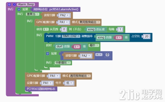

有关闹钟的函数,通过setAlarm()来设置时间,如果输入参数为99,则无效。
  1. void setAlarm(uint8_t min, uint8_t hour, uint8_t day, uint8_t weekday);
通过alarmActive()来查询闹钟时间是否到达。
  1. bool alarmActive();   // true if alarm is active (going off)
判断到闹钟时间到了后,通过clearAlarm()来清除报警状态。
  1. void clearAlarm(); /* clear alarm flag and interrupt */

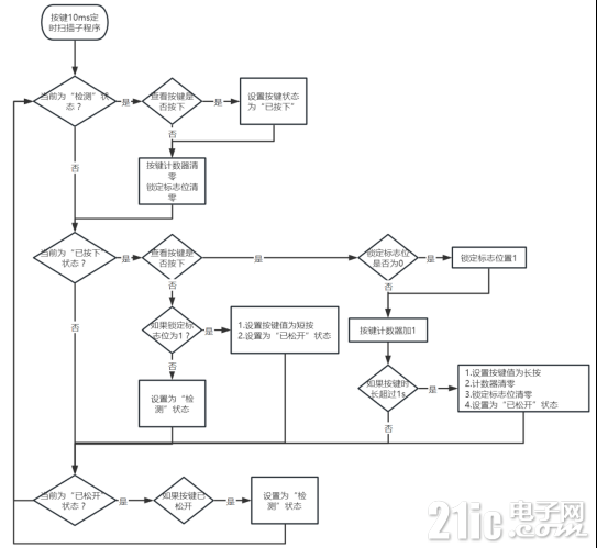

4.3 按键的长短按扫描程序
我们前面学过用延迟的办法来做按键消抖处理,但是在复杂的系统里,程序里的延迟函数会阻塞程序运行,如果在这个过程中有其他需要及时处理的事件,实时性上就有问题。所以我们在复杂系统里,按键消抖常用定时器来处理,同时还可以做到长按、短按等功能。整个按键扫描程序流程图如下:
前面我们的Seg_Disp()数码管扫描函数放在了周期为1ms的定时器2的回调函数里,而我们的按键扫描函数需要10ms周期,这种情况下,我们一般不会再去单独设置一个10ms的定时器来处理,因为单片机中的定时器资源十分有限且宝贵。我们可以通过程序来让一个定时器产生一个时间基准,这里我们用一个my_1ms变量来作为时间计数器,然后通过取余运算就可以实现自定义周期执行指定任务。
  1. void TIM_attachInterrupt_2()
  3.   my_1ms++;
  4.   if(my_1ms % 10 == 0) //每10ms运行一次
  5. {
  6.     Key_Scan();
  7.   }
  8. Seg_Disp();
  9. }
根据需求定义短按时间范围为10ms到1000ms之间, 长按时间为大于1000ms。按键扫描周期10ms,刚好跳过抖动;使用状态机方式,扫描单个按键,状态机使用switch case语句实现状态之间的跳转,lock变量用于判断是否是第一次进行按键确认状态,长按键事件到时执行,短按键事件释放后才执行。主要代码如下:

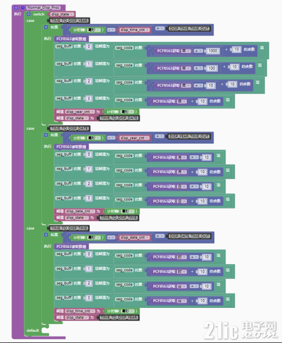

4.4 日常显示模式的设计

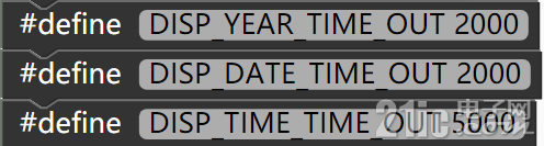

日常显示模式下,我们需要的效果是年、月日、时分三个界面轮流显示,我们通过宏定义定义三个界面的显示时长,这里我们让时分界面显示的稍微长一点,因为时间是一直在变的,用户关注的多。
  1. #define DISP_YEAR_TIME_OUT 2000  //年显示2秒
  2. #define DISP_DATE_TIME_OUT 2000  //日期显示2秒
  3. #define DISP_TIME_TIME_OUT 5000  //时间显示5秒
让数码管显示对应的数据,我们前面已经说过,只需要往显示缓存disp_buff[4]里送对应的数据就可以了,这里时间数据通过getDateTime()函数来读取,在通过取余和除法运算获取对应位上的数字就可以。
接下来要实现轮流显示,最简单的就是延迟,但前面我们说过,延迟要阻塞任务处理,按键扫描我们用定时器来处理,这里我们用millis()函数来实现,millis()会返回系统上电以来的运行时间,单位为毫秒,这个其实和我们的my_1ms变量是同样的原理。相应还有一个micros()函数,也是返回运行时间,不过单位为微秒。
我们可以通过如下这种程序结构来实现,当延时时间到达后处理对应的任务,而不阻塞系统。
  1. disp_time_cnt = millis();
  2. if((millis() - disp_time_cnt)>DISP_TIME_TIME_OUT)
  3. {
  4.   //fun()
  5. }
        这里我们使用switch case结构实现三个界面的轮流跳转。完整代码如下:

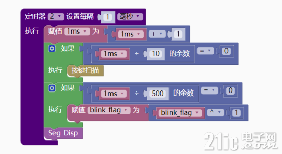

设置时间时,我们需要让数码管闪烁显示,和正常显示区别开来,要实现闪烁,也就是先正常显示相应的数据,等待一段时间后熄灭,再等待一段时间后再显示。
数码管熄灭,我们可以让显示缓存disp_buff[4]的对应数据位seg_code[16]就可以。要实现闪烁,这里我们也不能用延迟,我们可以用一个闪烁标志位blink_flag来实现。在定时器2的中断回调函数里,每隔500ms,blink_flag会切换状态,实现0,1来回切换。代码如下:
  3.   my_1ms = my_1ms + 1;
  4.   if(my_1ms % 10 == 0)//每10ms运行一次
  5.   {
  6.     Key_Scan();
  7.   }
  8.   if(my_1ms % 500 == 0){
  9.     blink_flag = (blink_flag^1);
  10.   }
  11.   Seg_Disp();
  12. }

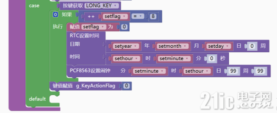

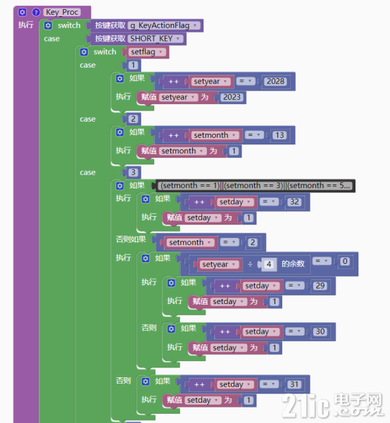

4.6 按键应用层功能的设计
按键部分,我们定义长按为进入时间设置界面,每次长按,切换到下一个设置显示模式下,短按为调整时间,每次短按,数值递增,到达最大值后,返回到最小值继续开始递增。
所以如果检测到长按,就是切换mode模式状态变量,退出设置模式时,保存相关的时间到RTC里,代码如下:
  1. case LONG_KEY:
  2.     mode++;
  3.     if(mode>7)
  4.     {
  5.       mode = 0;
  6.       //保存设置时间,设置RTC
  7.       pcf8563.setDateTime(setyear, setmonth, setday, 0,sethour, setminute, 0); //设置日期和时间
  8.       //24:60为闹钟不启用
  9.       pcf8563.setAlarm(setalarmminute,setalarmhour,99,99);
  10.     }
  11.     g_KeyActionFlag = NULL_KEY;
  12. break;
短按就是要先判断当前在哪个模式下,然后设置对应的设置时间变量数值,设置的时候要注意时间的范围限定,尤其是月份和日期的范围。如下是部分代码,完整代码请查看源代码。
  1. case SHORT_KEY:
  2.     switch (mode) {
  3.       case 1:
  4.         setyear++;
  5.         if(setyear > 2033)
  6.         {
  7.           setyear = 2023;
  8.         }
  9.       break;
  10.      case 2:
  11.         setmonth++;
  12.         if(setmonth > 12)
  13.         {
  14.           setmonth = 1;
  15.         }
  16.       break;
  17.     case 3:
  18.         setday++;
  19.         if((setmonth == 1)||(setmonth == 3)||(setmonth == 5)||(setmonth == 7)||(setmonth == 8)||(setmonth == 10)||(setmonth == 12))
  20.         {
  21.           if(setday > 31)
  22.           {
  23.             setday = 1;
  24.           }
  25.         }
  26.         else if(setmonth == 2)
  27.         {
  28.           if(setyear % 4)
  29.           {
  30.             if(setday > 28)
  31.             {
  32.               setday = 1;
  33.             }
  34.           }
  35.           else //闰年
  36.           {
  37.             if(setday > 29)
  38.             {
  39.               setday = 1;
  40.             }
  41.           }
  42.         }
  43.         else

另外,我们还要实现闹铃响了以后,需要用户按下按钮,才能停止播放,不然闹铃一直在播放,所以在整个播放闹铃歌曲时,要一直判断按键是否被按下。代码如下:
  1. void Alarm_Beep(){
  2.   if(pcf8563.alarmActive()){
  3.     pcf8563.clearAlarm();
  4.     while (digitalRead(PA2)) {
  5.       pinMode(PA1, GPIO_Mode_AF_PP);
  6.       for (int i = (0); i < (sizeof(song)/sizeof(song[0])); i = i + 1) {
  7.         PWM_Frequency_Updata(TIM1_CH2, song[(i)], 20);
  8.         delay(durt[(i)]);
  9.         if(digitalRead(PA2) == 0){
  10.           break;
  11.         }
  12.       }
  13.     }
  14.   }
  15. }
