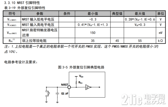

CH32V003系统工作电压范围为2.7~5.5V,通过数据手册可以看到CH32V003复位引脚有别于常见的单片机,需要外接上拉电阻,芯片已经内置上拉电阻,我们只需要外接一个0.1uF电容到地就可以,这里我们也不需要按键来复位。
所以CH32V003只需要给VSSVDD引脚供电就可以工作了,当然为了方便程序下载调试,我们还需要引出SWIO口,芯片内核自带一个串行单线调试的接口,SWIO 引脚(Single Wire Input Output)。系统上电或复位后默认调试接口引脚功能开启。SWIO口也可以通过程序配置设置通用IO口。

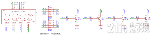

四位数码管就有四个公共端,我们一般称作位码,当我设置好需要显示的段码后,选通对应的位码,就可以在对应的位上显示相应的字符。
但是如果我们要显示上图所示的123,要怎么操作呢?我们可以先设置段码显示字符3,同时选通第4位,然后设置段码显示字符2,同时选通第2位,最后设置段码显示字符1,同时选通第2位。这样轮流显示,只要速度够快,人的眼睛还没反应过来,就已经显示下一位了,这是利用了人眼的视觉暂留现象,这种显示技术,我们叫做动态扫描。
显示部分的整体电路如下图所示:
我们选用的数码管是12脚的0.56英寸的共阴数码管,为了降低成本和做到最小体积,不用TM1650这类的数码管专用显示芯片,采用单片机引脚直驱模式,用PC端口连接段码,方便后续程序处理。因为我们选用的是带中间冒号的类型,所以DP脚控制的是中间冒号的亮灭,数码管的亮度可以通过串联的电阻来控制,我们这里综合考虑亮度和功耗后选用1K。因为IO口驱动电流比较小,四个公共端通过NPN三极管来控制通断。

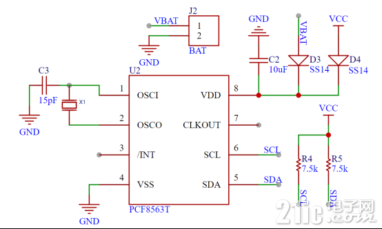

CH32V003内部没有RTC模块,我们需要外接一个时钟模块,这里我们选用PCF8563时钟芯片,基于32.768kHz计时,可以提供年、月、日、时、分、秒、星期数据,通过I2C总线通讯,支持报警时间设置,工作电压范围为1.0~5.5V。
两个I2C总线引脚需要上拉电阻到电源,掉电备用电池选用CR1220纽扣电池,D3二极管为防止VCC对电池充电,CR1220为非可充电电池;D4二极管为防止电池对VCC电路放电,快速消耗电池电量。备用电池可以不用,即把锂电池当作备用电池来使用。
