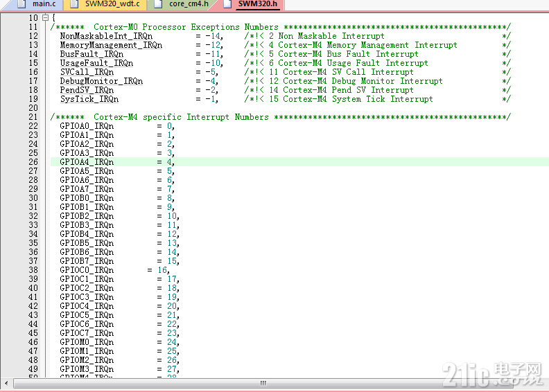

华芯微特全系列 MCU 的中断优先级均采用 ARM Cortex-M 内核的 NVIC 外设进行管理,中断优先级设置函数 NVIC_SetPriority(IRQn_Type IRQn, u int32_t priority)。 中断优先级分为抢占优先级与响应(子)优先级,抢占优先级的级别高于响应优先级,而数值越小所代表的优先级就越高。高抢占优先级的中断可以打断正在进行的低抢占优先级的中断,形成中断嵌套,而低抢占优先级的中断不能打断高抢占优先级的中断的执行如果两个中断的抢占优先级和响应优先级都是一样,则看哪个中断先发生就先执行,如果有两个中断优先级一样且同时触发, 则按中断号来进行处理。中断号参照下图中 SWMxxx.h 文件中的中断号排列。
