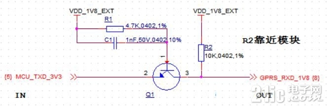

1、用 NPN 管搭建的单向电平转换电路
(1)如下图 3 为一款单向电平转换的分立电路。左侧 IN 为输入,右侧 OUT 为输出,左右两侧分别为相互转换的两个不同的电压域。其实现原理如下:
当 IN 输入 0V 时,三极管 Q1 导通,OUT 被拉低到接近 0V 电平,实现低电平转换;
当 IN 输入高电平(VDDA)时,三极管 Q1 截止,此时 OUT 被上拉至 VDDB,从而实现高电平转换。
C1 作用,我们通常会在 R1 上并联一个小电容,滤除转换过程中的干扰;
R2 摆放位置,R2 注意放在靠近 1V8 电压域所在的模块附近;
(2)使用注意事项:
       1)电路接法,一般输入端 IN 接串口的设备 A 的 TXD,接收端 OUT 接设备 B 的 RXD;
       由于三极管存在极间电容,因此该电路适用于速率要求不高、成本较低的方案  ;使用频率应小于1MHz若将此电路用在高速场合下,波形出现了明显的畸变。

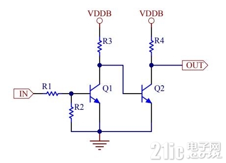

2、由两个 NPN 管搭建的单向电平转换电路单向转换的电路,如下图 6 实现原理如下:
(1)当输入 IN 为低电平时,三极管 Q1 关断,三极管 Q2 导通,输出 OUT 被拉低,从而实现低电平转换;当输入 IN 为高电平(VDDA)时,三极管 Q1 导通,从而            三极管 Q2 被拉低关断,从而输出 OUT 被 R4 拉高到 VDDB,从而实现高电平转换。此电路只能实现左侧 IN 输入,右侧 OUT 输出,不能反向传输。

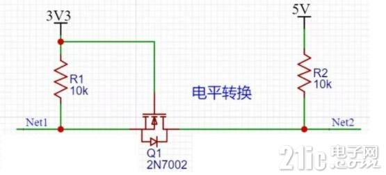

3、用 MOS 管搭建的双向电平转换电路
(1)如上图所示是常用的分立器件搭的电平转换电路,具体工作过程如下:
         1)当 Net1 输出高电平时,MOS 管 Q1 的 Vgs=0,MOS 管关闭,Net2 被电阻R2 上拉到 5V;
         2)当 Net1 输出低电平时,MOS 管 Q1 的 Vgs=3.3V,大于导通电压阈值,MOS 管导通,Net2 通过
            MOS 管被拉低到低电平;
        3)当 Net2 输出高电平时,MOS 管 Q1 的 Vgs 不变,MOS 管维持关闭状态,Net1 被电阻 R1 上拉到
           3.3V;
       4)当 Net2 输出低电平时,MOS 管 Q1 不导通,MOS 管先经过体二极管把 Net1 拉低到低电平,此时 Vgs≈3.3V,MOS 管导通,进一步拉低 Net 的电压;
(2)注意事项:
      1)该电路只能用于收发双方都是开集(Open Collector, OC)或开漏(Open Drain, OD)结构输出的双向信号线。比如常见的 I2C 通讯。
      2)VCC_S1 <= VCC_S2
      3)MOS 管导通电压门限(Vth(GS)里面的最大值)需要小于低电源电压。
