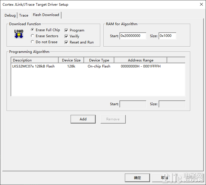

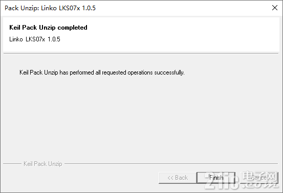

首先安装MDK的芯片支持包
1367f8414988969b1e405bc2104d5dab
b9ca79fe0ddd9bb56a4cb6559f12d898

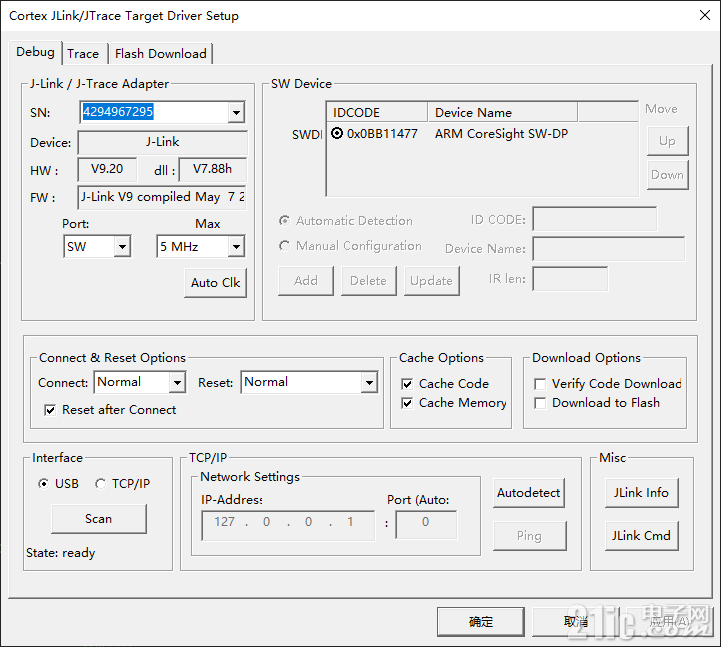

使用例程工具检查芯片支持包情况,能够识别到芯片,并获取到下载算法
14b5252fc3794aca8278a7d5b53511b7
ac6224a0b79a57ed9bf74bad90e5af13

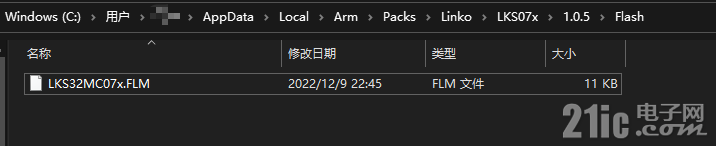

然后再MDK芯片支持包的路径下找到下载算法备用
ac8c67058d2e73e42e7af292af57f6fe

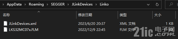

自己创建个用于存放设备文件的文件夹 名称必须为JLinkDevices
在JLinkDevices路径内创建新的厂商名称路径
7b50417323e0ae760a7f4ec65c4f9955
再将厂商提供的设备信息文件(.xml文件)和下载算法文件(.FLM文件)放在厂商名称文件路径下即可。(相关文件我会放在帖子的最后)
6fc4afbe28266400792f00d47421f81d

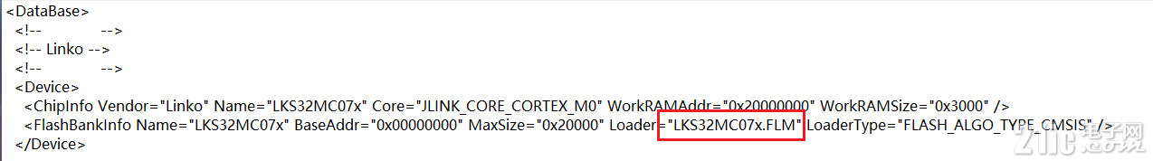

.xml文件内有对下载算法的路径有描述,需要和存放路径一致(因为我这里下载算法和描述文件在相同路径下,所以不用再添加路径,如果放在其他路径下可以下载文件前添加路径),芯片的相关资源信息可以在芯片手册或MDK的配置信息内得到。
970bc2603bc1bdffe53bafd869bc6121
b7820fb50407c11ee0ea546be4594761

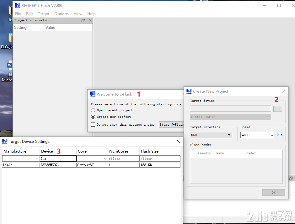

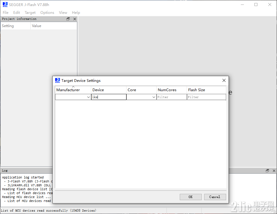

添加完后就可以在JFLASH内找到芯片信息了
7bc38a9cbe9cf2ede0d1ac36cb89f562
选择好后需要勾选存储区
05d941b782eaa79e05f649256bcf4eeb

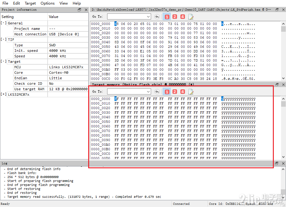

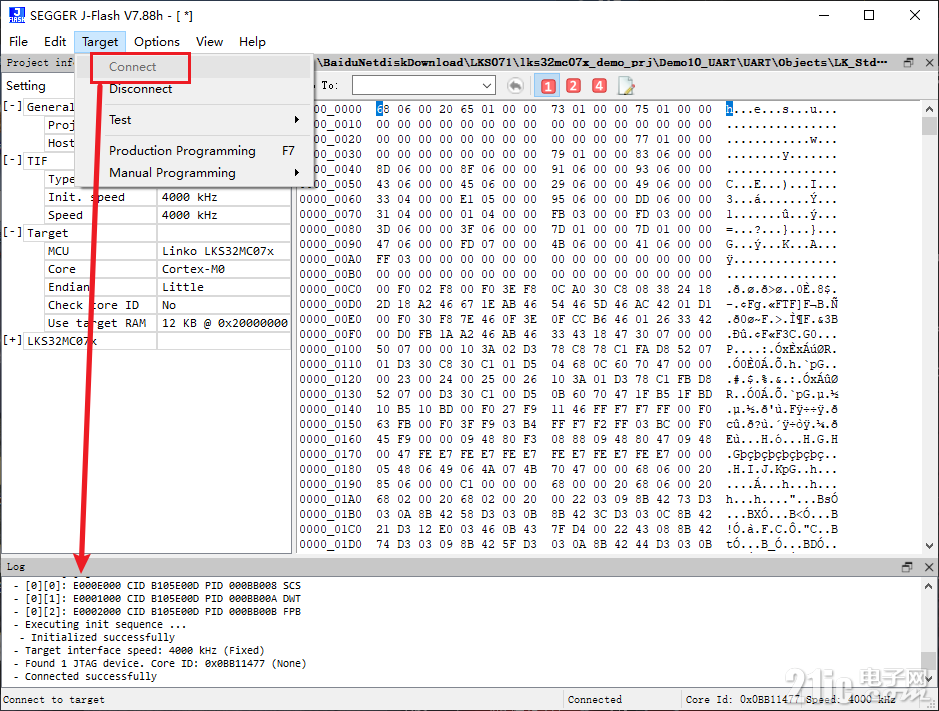

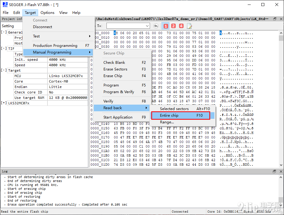

接下来就是进行读写测试了,首先连接芯片
ccaaef76919dd132df56191149df411d
进行擦除操作
2ff7ec5cf0b68a7a8fa0c3cc5622b11b
再读取flash信息,确认是否擦除成功
9a9a8734dd9810880e9b67b661cf1c79
读取信息都为FF,表明擦除成功了(擦除前MDK进行过程序下载)
d6e6ea4021b505e9e29229b9d0d019c0

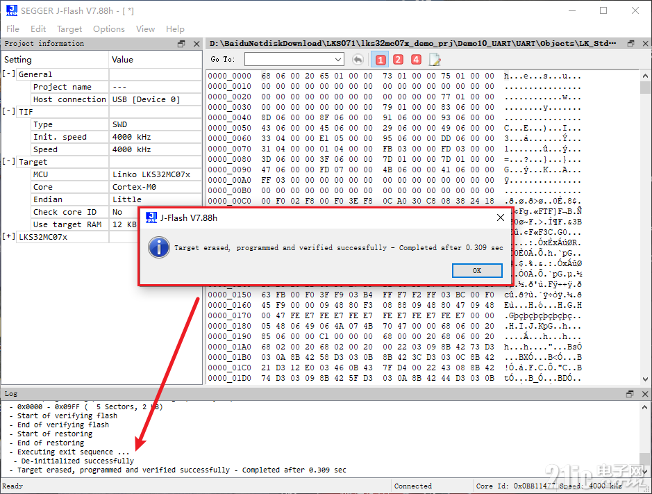

使用JFLASH进行程序下载,并显示编程成功
69fd674ea0f0e45b08a120bd2c8c8196
再读取flash,读取成功,并和写入一致
8c704676399a312e19dac4ea507c68bb
至此,实现了在新版J-LINK内工具内添加linko芯片支持。
