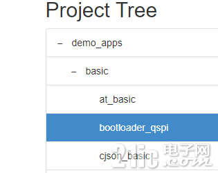

MindSDK 提供了简单的 2nd Bootloader 的样例,方便用户开发:
在 demo_apps/basic 中选择 bootloader_qspi 工程,如图 4 所示。
图4 选择 demo_apps/basic/bootloader_qspi 工程
编译并下载到 PLUS-F5270 中即可使用,十分方便。

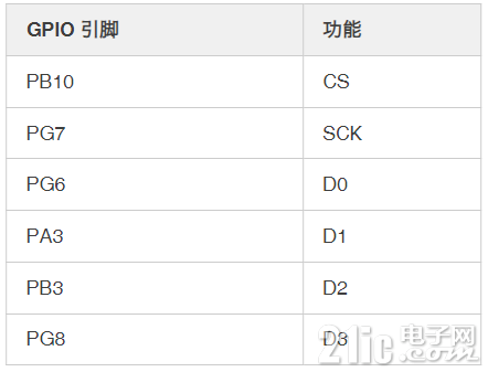

初始化 QSPI 外设和 GPIO 引脚
PLUS-F5270 使用到的 QSPI Flash 引脚如表 1 所示。
表1 PLUS-F5270使用的QSPI引脚

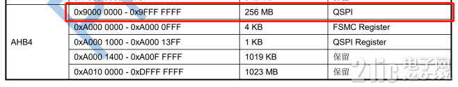

QSPI Flash 的地址映射空间为 0x90000000 ~ 0x9FFFFFFF,共 256MB 大小,这段信息来自微控制器的 UM 地址映射章节,如图 5 所示。

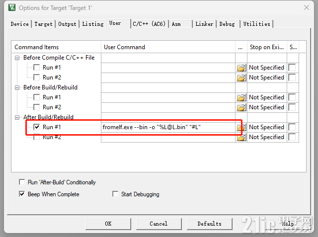

以 MindSDK 的 hello_world 工程为例,生成一份程序的二进制文件,打开 MDK 工程,点击魔术棒(Options for Target...),点击 User 列表,如图x所示,在指定位置(红框中的 User Command)加入下面这句话,并在前面打上对勾:
fromelf.exe --bin -o "@L.bin" "#L"
然后编译工程,就能在工程文件所在的目录下找到生成的 bin 文件。
图6 生成二进制文件
