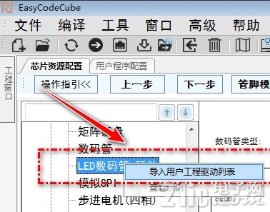

二、将LED硬件数码管功能导入用户工程列表。
方法:右键点击“LED数码管_硬件”----左键点击“导入用户工程驱动列表”。

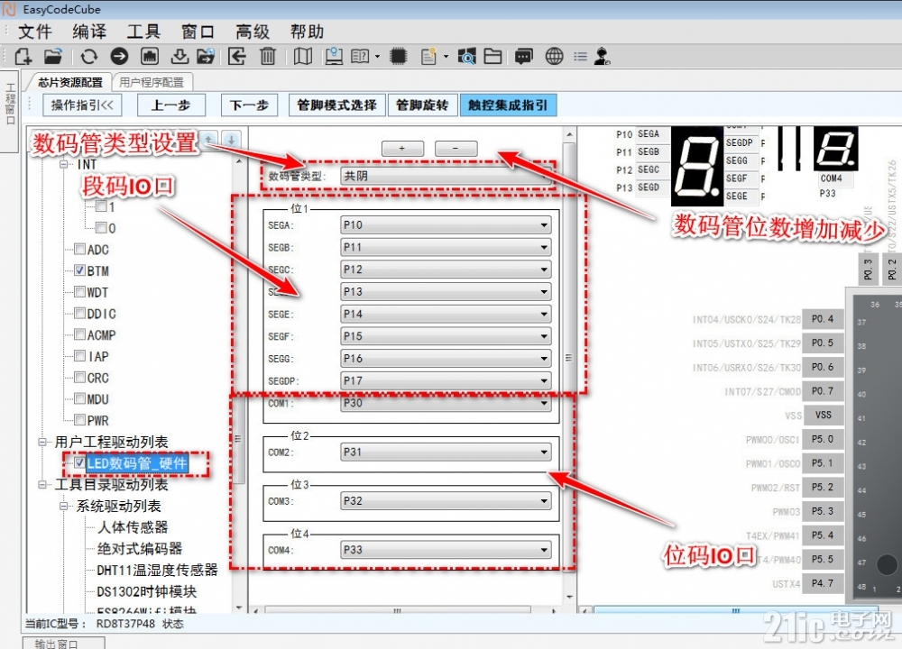

三、设置硬件数码管端口。
方法:在左栏菜单“用户工程驱动列表”中找到“LED数码管_硬件”,并点开。再在右边的界面上设置SEGA~SEGP(为了方便,我按顺序选择,这个是可以改变P1口顺序 的),还有COM0~COM3(RD8T37P48支持8位数码管)。如下图:
说明:本人测试用的是四位共阴数码管,其他类型的数码管可以参照此法进行配置。

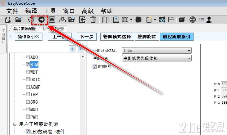

四、BTM设置1秒中断,用于变量sec累加。
五、生成工程模板。

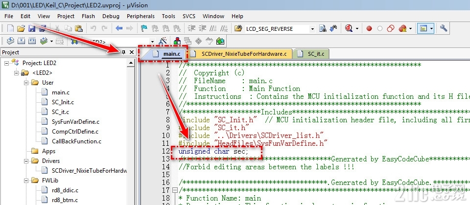

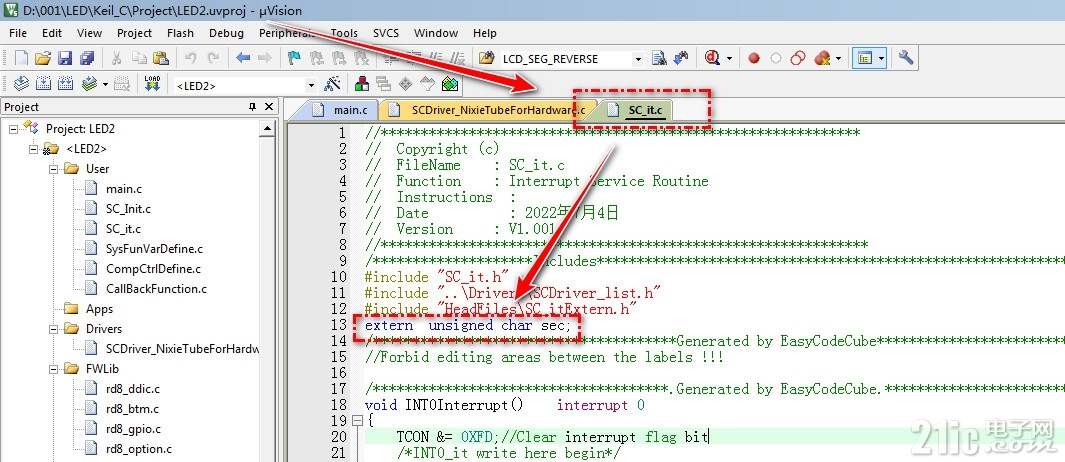

七、在main.c和SC_it.c中添加变量sec,用于秒数累加,作为数码管的显示数据。
八、在BTM秒中断中添加秒变量sec累加代码:
  1.     sec++;
  2.     if( sec>10 )sec=0;

qcliu 发表于 2023-7-5 21:13 | 显示全部楼层
sec这个变量楼主是在哪里定义的啊 是全局变量还是临时变量啊
