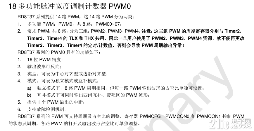

首先,我们需要了解RD8T37P48RJ芯片的特点和功能,包括其1T 8051内核、工业级集成触控按键功能、Flash存储器,48pin等。基于这些特点,我们可以提出以下方案:利用该芯片的触控功能实现电子琴的按键控制,利用其Flash存储器存储音符数据和谱子,使用无源蜂鸣器产生声音,通过LCD1602显示电子琴的状态和播放的音符。

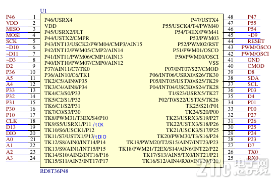

设计过程需要基于RD8T37P48RJ芯片进行,包括电路设计、程序设计和调试等。首先,我们需要设计电子琴的按键电路,将芯片的触控输入口连接到按键电路中,并根据需要设计LCD1602的接口电路和蜂鸣器的驱动电路。然后,我们需要编写程序,实现电子琴的各种功能,包括音符的播放、谱子的存储和显示等。最后,我们需要将程序下载到芯片中,并进行调试,确保电子琴的各种功能正常工作。

音符播放需要使用无源蜂鸣器实现。我们可以将蜂鸣器的引脚连接到RD8T37P48RJ芯片的具有定时器功能的GPIO口,并在程序中使用pwm产生方波,调整占空比,从而驱动蜂鸣器发出不同的声音。

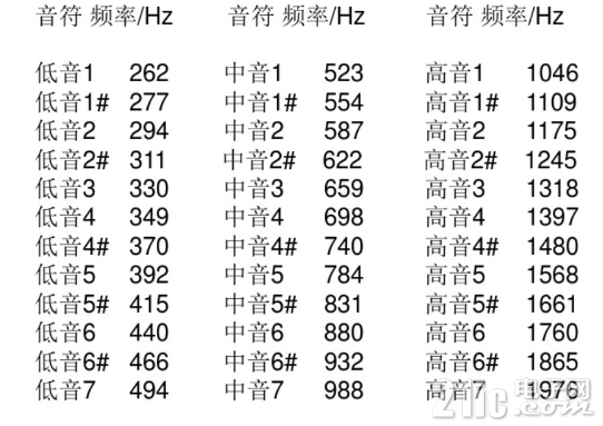

在音谱中,每一个音符都有对应的频率:
6a14f013b4135bbc21290e43ce25ae74
每个音符满足12平分率(前面一个音符的频率)*2^(1/12)=(后面一个音符的频率)
或者说(后面一个音符的频率)/{2^(1/12)}=(前面一个音符的频率);

MC: 一个机器周期所需的时间 ,比如11.0592MHz的晶振对应的机器周期为1.085μs
EX:低音Do对应的频率为262,则T = 65536 – 1/2/MC/262*(10^6),假设机器周期为1.085μs,则T=63777,对应十六进制数为0xF921,分别写进TH0,和TL0;

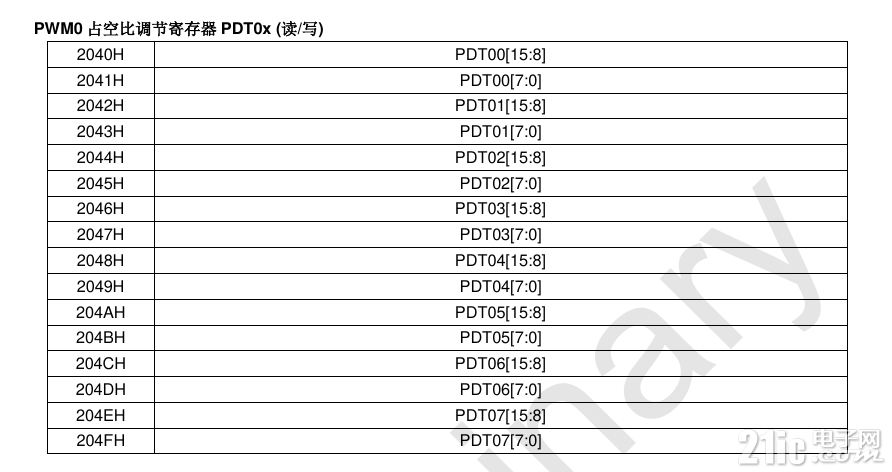

定时器的高低占空比与所驱动的无源蜂鸣器发出的声音频率的对应公式为:
频率(Hz)= 定时器时钟频率 / ((定时器计数值高字节)* 256 + 定时器计数值低字节)

参考手册:
08c03d6cd7a3d0ec070d3da5e1e25039
07a7b0f6db8d7e956b46c717658da5ef

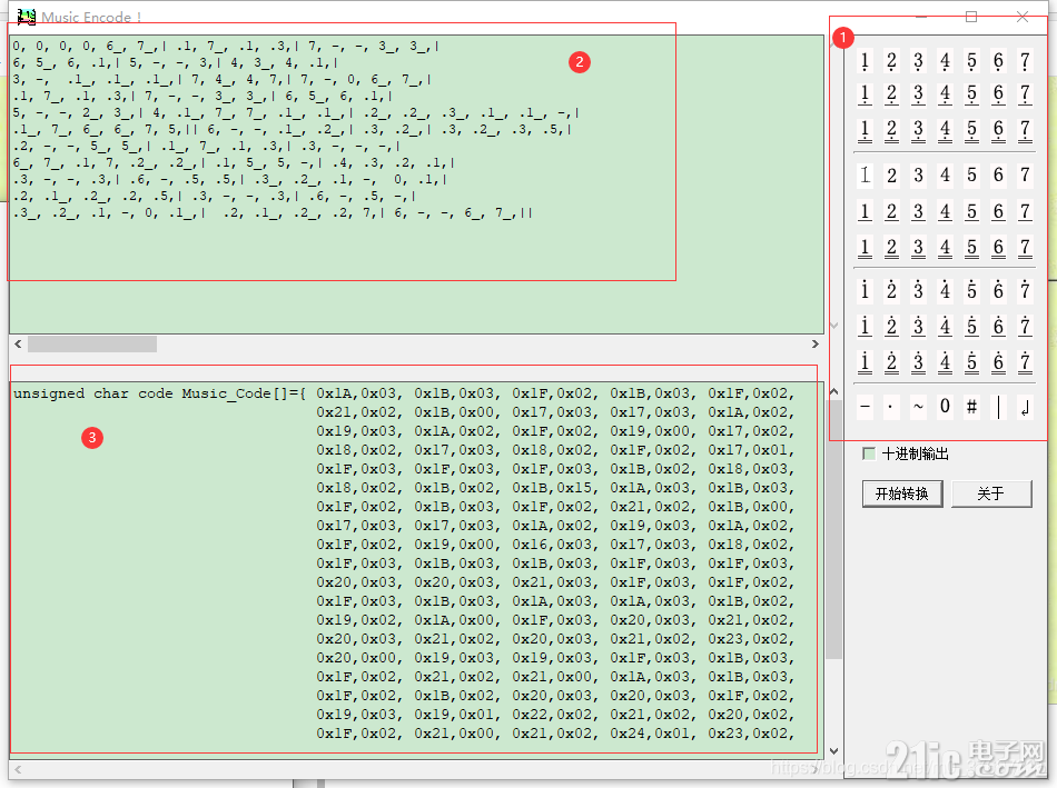

谱子存储和读取
谱子存储和读取可以通过spi连接外部tf-card,根据手册,芯片支持spi的操作,当然也可以为了减少工作量,使用相关软件将乐谱转化为频率存储数组之类的进行存储,例如Music Encode。
fd60e0bd22b2dd7fe65e3b7811a2fa55
将以上框选区数据表  (音符,音高,节拍),放入解构函数进行处理,进行音符、音高、节拍的实现;

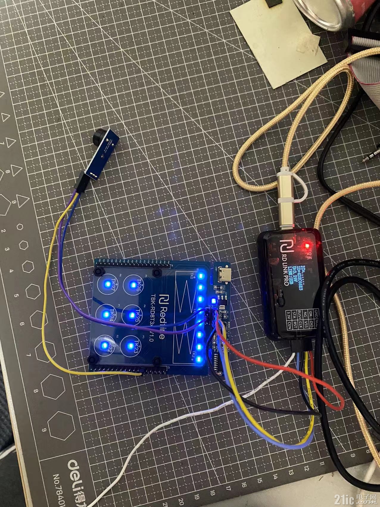

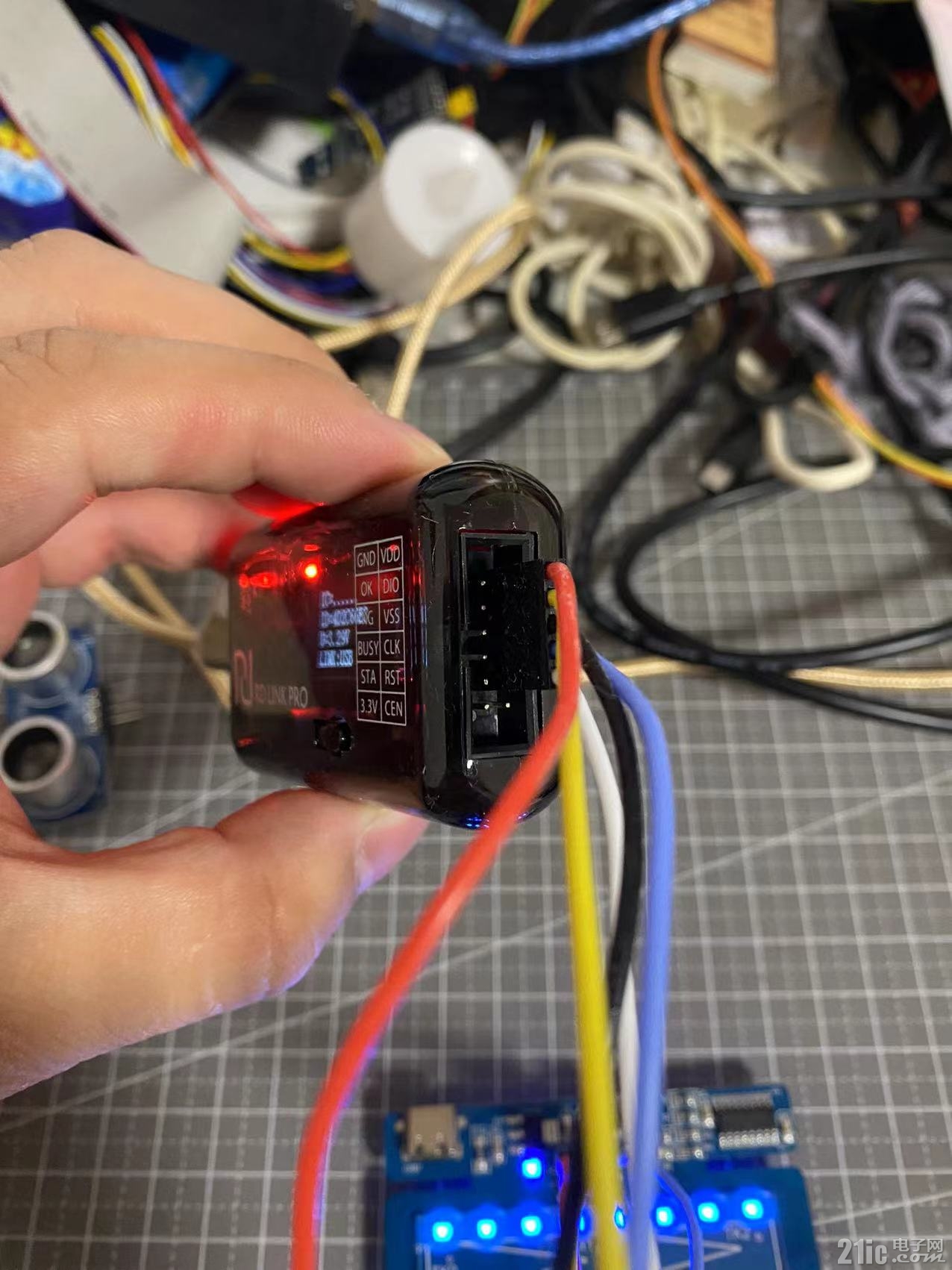

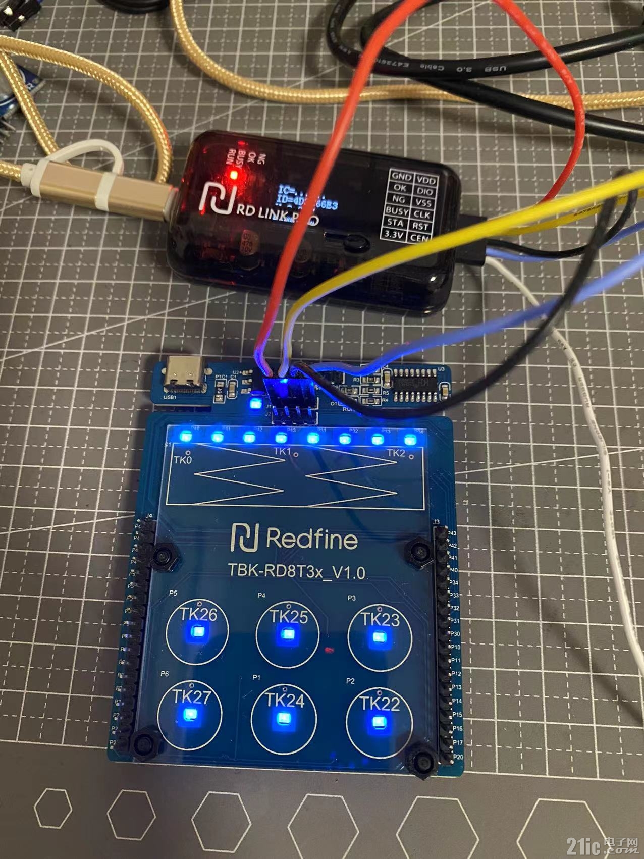

三、调试流程
调试过程需要分为几个步骤进行。首先,我们需要确保电子琴的电路连接正确,并检查程序的编译和下载是否正常。然后,我们需要进行基本的测试,例如按键的测试、LCD1602的测试和蜂鸣器的测试等。如果基本测试通过,我们可以进行更复杂的测试,例如播放谱子、存储和读取音符等。最后,我们需要对电子琴进行全面的测试,确保其功能正常、音质良好和显示清晰等。在进行pcb的绘制后再进行更完善的制作;
