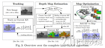

3.1、LSD-SLAM 方案
LSD-SLAM 即 Large-Scale Direct SLAM,兼容单目相机和双目相机。LSD-SLAM是一种基于光流跟踪的直接法SLAM,但是实现了半稠密建图,建图规模大,可以在线实时运行。作者有创见地提出了像素梯度与直接法的关系,并利用这种关系实现了简单直接法所无法实现的半稠密重建。作为一种基于关键帧的SLAM系统,LSD-SLAM的主要处理流程为:
  • 通过直接法对相机位姿进行追踪,当当前帧所包含的信息与最后一个关键帧有足够差别时,建立新的关键帧。
  • 对当前关键帧的深度信息进行估计,对于双目LSD-SLAM,首先根据左右图像的视差估计深度,然后结合不同时序的帧优化深度。
  • 对全局的关键帧进行位姿图优化,获得全局一致的地图。
LSD-SLAM 在 CPU 上实现了半稠密场景的重建,这在当时(2014)是非常有创见的工作,是作者(TUM 计算机视觉组)多年对直接法进行研究的成果。LSD-SLAM 的半稠密追踪使用了一些精妙的手段,来保证追踪的实时性与稳定性。
另一方面,由于 LSD-SLAM 使用了直接法进行跟踪,所以它既有直接法的优点(对特征缺失区域不敏感),也继承了直接法的缺点。例如,LSD-SLAM 对相机内参和曝光非常敏感,并且在相机快速运动时容易丢失。

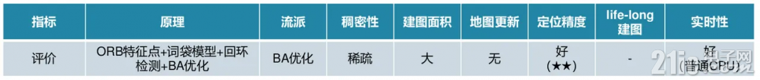

3.2、ORB-SLAM2 方案
ORB-SLAM 系列是最为经典的SLAM 方案之一,ORB-SLAM2 发表于2017年,是ORB-SLAM的升级版,同时支持单目、双目、RGB-D相机。ORB-SLAM2的算法流程与ORB-SLAM几乎相同,共包含三个模块(线程),如下所示。
需要注意的是,重定位和回环检测都是基于DBoW2词袋实现的,而词袋需要预先建立好,通常可以通过一个大型图片数据集离线建立起词袋,数据集数据越广泛,建立的词袋越实用。

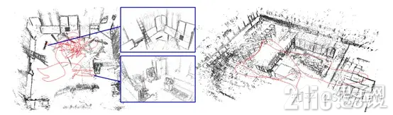

在前作的基础上,西班牙Zaragoza大学于2020年7月最新开源了ORB-SLAM3的论文和源码。ORB-SLAM3支持的设备和功能更多,支持单目、双目、RGB-D相机,针孔、鱼眼,视觉惯性里程计,多地图SLAM等,几乎全覆盖了视觉SLAM各个分支。总体来说,ORB-SLAM3 基本框架、代码结构都是ORB-SLAM2的延伸,但是加入了很多新的方法,实现了更好的效果,体现在以下三个方面:
  • 构建了基于特征的高度集成视觉-惯导SLAM系统,更加鲁棒,适应于室内/外的大/小场景,精度提升2~5倍。
  • 是一个多地图系统,VO丢失时,会建立新的地图,当找回场景后,会与之前的地图自动融合。
  • 系统鲁棒性与state-of-the-art相当,但精度更高,在四轴飞行器数据集上平均精度3.6cm,室内数据集平均精度9mm。

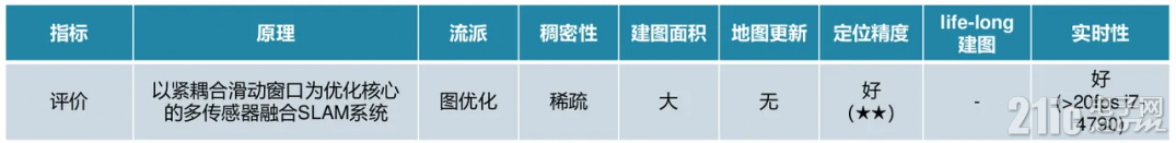

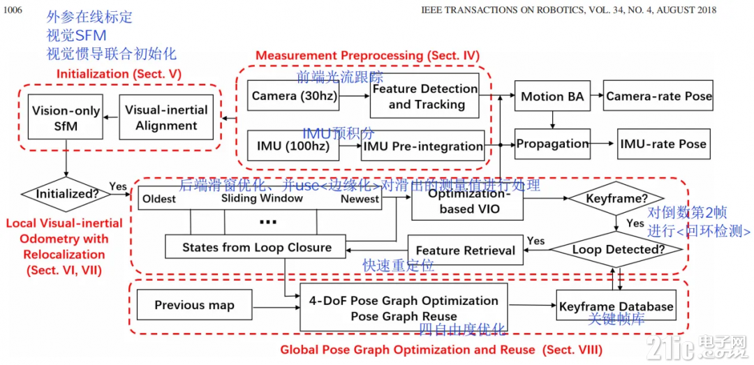

3.5、VINS-Fusion 方案
VINS系列由港科大沈劭劼课题组发表和公开,其中VINS-Fusion 是继 VINS-Mono (单目视觉惯导 SLAM 方案)后的双目视觉惯导 SLAM 方案,VINS-Fusion 是一种基于优化的多传感器状态估计器,可实现自主应用(四轴飞行器,无人车, AR / VR)的精确自定位。 VINS-Fusion 是 VINS-Mono 的扩展,支持多种视觉惯性传感器类型(单目相机+ IMU,双目相机+ IMU,双目相机-only),但两者的技术框架是相同的,如下图所示。其主要技术模块有:
  • 轻量级前端(视觉光流跟踪+IMU预积分)
  • 传感器在线标定+视觉惯导联合初始化
  • 紧耦合滑窗优化(同时具有快速重定位功能)
  • 回环检测
  • 全局四自由度位姿优化
(注:红色加粗表示核心工作)
VINS方案本身是基于特征点的,因此只能用于稀疏建图。VINS的优点在于实现了很高的定位精度,这种精度来源于视觉+IMU融合以及紧耦合滑窗优化算法。VINS对计算资源的消耗比较小,在普通CPU上既可以实现在线实时运行,适合于对实时性有要求的移动设备。

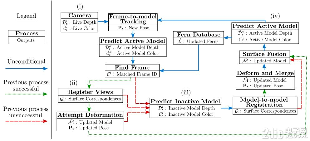

3.6、ElasticFusion 方案
ElasticFusion (2016) 是由帝国理工发表的一项优秀RGB-D SLAM系统,具有稠密建图、在线实时运行、轻量级等显著特点。如前文所述,ElasticFusion 以稠密建图为主要目标(而非定位),建图的精度和质量是主要指标。ElasticFusion 的技术特点如下:
  • 基于 RGB-D 的稠密三维重建一般使用网格模型融合点云,ElasticFusion 是为数不多使用 surfel 模型的方案。
  • 传统的 SLAM 算法一般通过优化位姿或者路标点来提高精度,而 ElasticFusion 采用优化 deformation graph 的方式。
  • 融合了重定位算法(当相机跟丢时,重新计算相机的位姿)。
  • ElasticFusion 算法融合了 RGB信息(颜色一致性约束) 和深度信息(ICP 算法)进行位姿估计。
ElasticFusion首先根据RGB-D图像配准估算位姿,根据位姿误差决定进行重定位还是回环检测;若存在回环,则首先优化Deformation graph 然后优化 surfel地图;若不存在,则更新和融合全局地图,并估算当前视角下的模型,用于下一帧图像配准。总体来说,ElasticFusion具有较高的重建精度,在重建房间大小的场景时效果很好;但没有对代码做特别的优化,在大场景重建时效果不佳

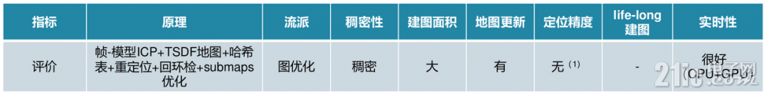

3.7、InfiniTAM 方案
InfiniTAM 是牛津大学于2016年发表的稠密 SLAM 方案,该方案基于 KinectFusion 和 体素块哈希表(voxel block hashing)发展而来。首先,InfiniTAM 方案在建图部分利用 TSDF 模型(截断符号距离场)进行建模,只是在建模的时候,不是对整个空间都划分等大小的网格,而是只在场景表面的周围划分网格(voxel blocks),且只为待重建的表面上的Voxel block分配显存,并使用哈希表这一结构来管理GPU对Voxel block的内存分配和数据访问。通过这样的方法,InfiniTAM 大大减小了稠密建图对 GPU 的内存消耗,提升了算法效率。
InfiniTAM 的 算法流程 如右图所示,InfiniTAM 系统的前端与KinectFusion较为相似,主要分为三个阶段:
  • 跟踪阶段:对新输入的图像进行定位,估算对应的相机位姿;
  • 融合阶段:用于将新数据集成到现有的3D世界模型当中(更新voxel中存储的SDF值);
  • 渲染阶段:利用光线投影算法(Raycasting)从世界模型中提取与下一个跟踪步骤相关的模型区域,用于下一帧的位姿估算;
在后端部分,InfiniTAM 维护一个 Active Submaps List(基于Voxel block + Hashing),从而实现轻量级的后端优化。
InfiniTAM 是一个完整的稠密SLAM系统,包括前端位姿估计,回环检测,重定位,后端优化等全部SLAM功能。InfiniTAM使用哈希表来管理体素(voxel),大大节约了GPU内存占用,因此可以构建更大规模场景的地图。

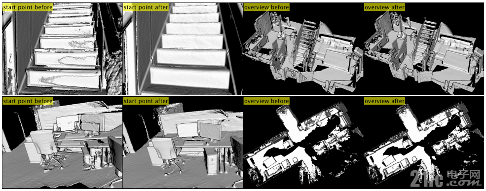

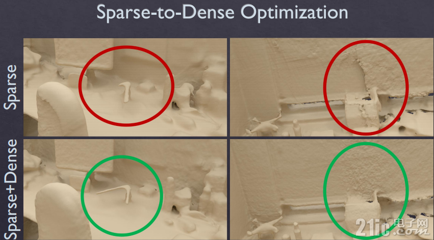

【融合匹配】在匹配方面,论文使用的是一种sparse-then-dense的并行全局优化方法。也就是说,先使用稀疏的SIFT特征点来进行比较粗糙的配准,因为稀疏特征点本身就可以用来做loop closure检测和relocalization。然后使用稠密的几何和光度连续性进行更加细致的配准。图1展示了sparse+dense这种方式和单纯sparse的对比结果。
【优化】在位姿优化方面,论文使用了一种分层的 local-to-global 优化方法,如图2所示。总共分为两层,在第一层,每连续10帧组成一个chunk,第一帧作为关键帧,然后对chunk内所有帧做局部位姿优化。在第二层,只使用所有的chunk的关键帧进行互相关联然后进行全局优化。通过这种分层处理技巧,一方面可以剥离出关键帧,减少存储和待处理的数据;另一方面,分层优化方法减少了每次优化时的未知量,保证该方法可扩展到大场景而漂移很小。
local-to-global 优化策略
稀疏匹配与融合匹配效果对比
