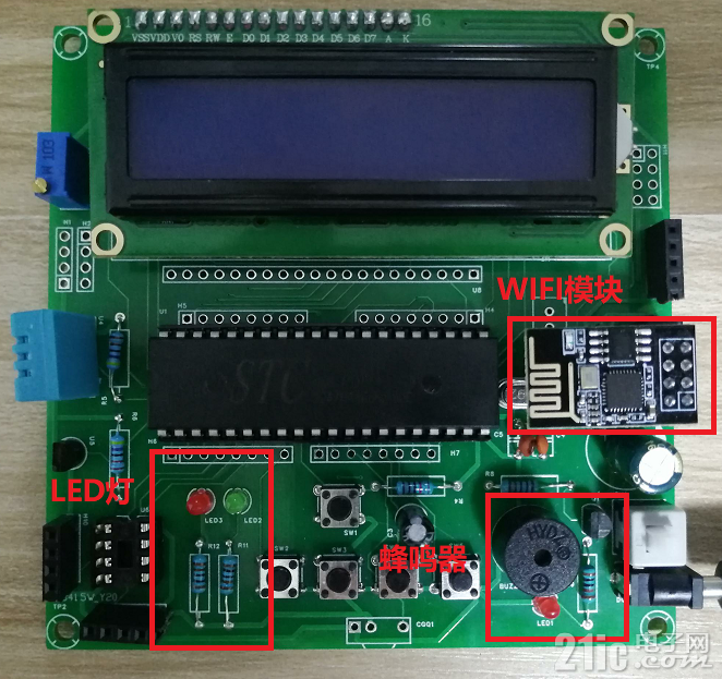

手机APP通过ESP8266 WIFI模块与51单片机通信控制LED灯、蜂鸣器的开关。下位机由单片机、ESP8266模块和LED灯组成,上位机由Android手机APP承担。我们在APP上发送LED灯、蜂鸣器的开关控制指令,ESP8266将收到的数据发送给单片机,从而实现对LED灯、蜂鸣器进行开关控制。
设计好的实物是这个样子:

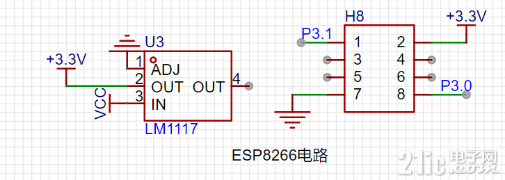

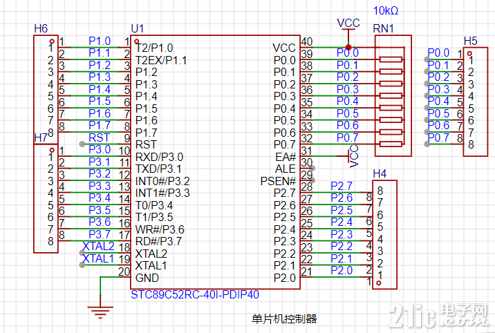

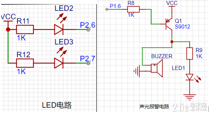

二、硬件设计
ESP8266模块作为一个透传模块使用,RXDTXD分别连接51单片机的TXDRXDVCC3.3V电压,GND接地,只需要连接这些管脚,ESP8266模块就可以正常工作了。在单片机P16口上连接蜂鸣器、P26P27连接两个3mmLED灯,我们的目的是通过手机APP上的开关控制着LED灯的亮灭以及蜂鸣器打开与关闭。
原理图如下:

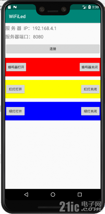

四、Android APP软件设计
Android APP是借助Android Studio来开发的,界面比较简单,通过编辑框输入esp8266IP地址和端口号,esp8266默认的IP地址是192.168.4.1,端口号是8080,这些都可以通过AT指令进行修改。布局页面的xml代码我们就不贴了,熟悉Android开发的读者很快就能根据截图编写出来,放上一个APP界面的截图:
我们主要看一下逻辑代码部分:
