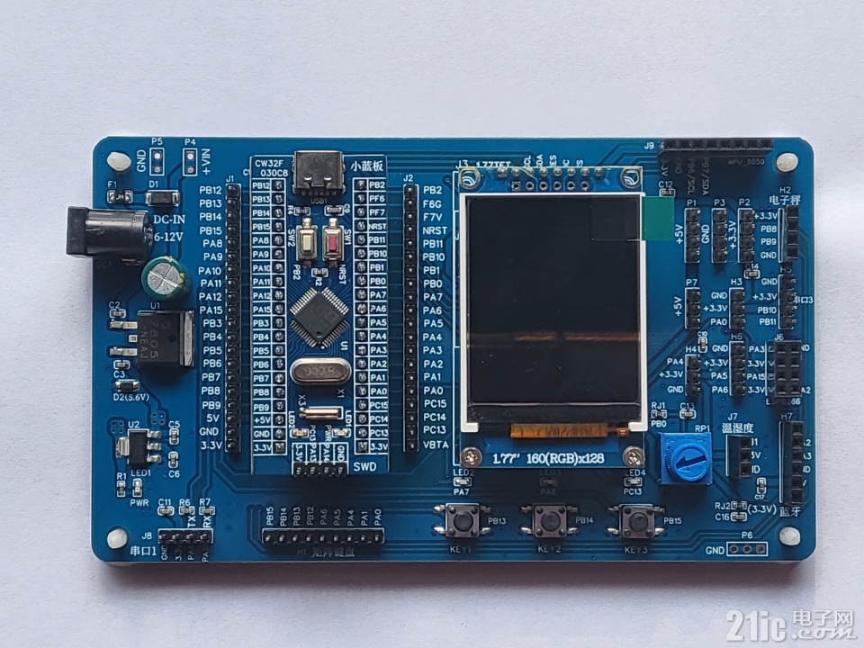

## 硬件平台
1. CW32_48F大学计划板

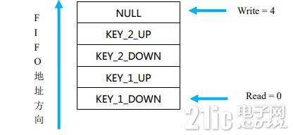

FIFO 是 First Input First Output 的缩写,先入先出队列。我们这里以 5 个字节的 FIFO 空间进行说
明。Write 变量表示写位置,Read 变量表示读位置。初始状态时,Read = Write = 0。
我们依次按下按键 K1,K2,那么 FIFO 中的数据变为:
如果 Write!= Read,则我们认为有新的按键事件。
我们通过函数 bsp_GetKey 读取一个按键值进行处理后,Read 变量变为 1。Write 变量不变。
我们继续通过函数 bsp_GetKey 读取 3 个按键值进行处理后,Read 变量变为 4。此时 Read = Write
= 4。两个变量已经相等,表示已经没有新的按键事件需要处理。

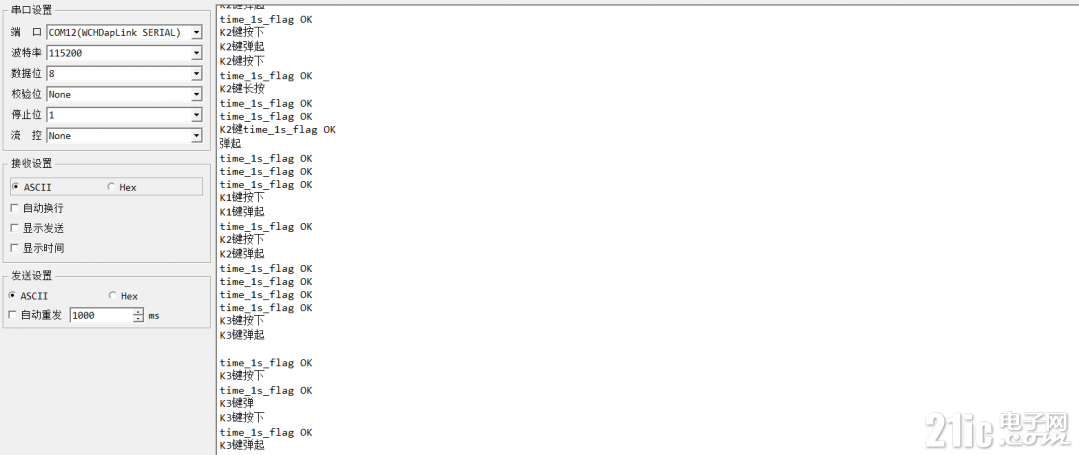

### 测试效果
完整代码仓库 :https://gitee.com/delehubcode/cw32-template/tree/master/cw32-template/cw32f030-board-template
